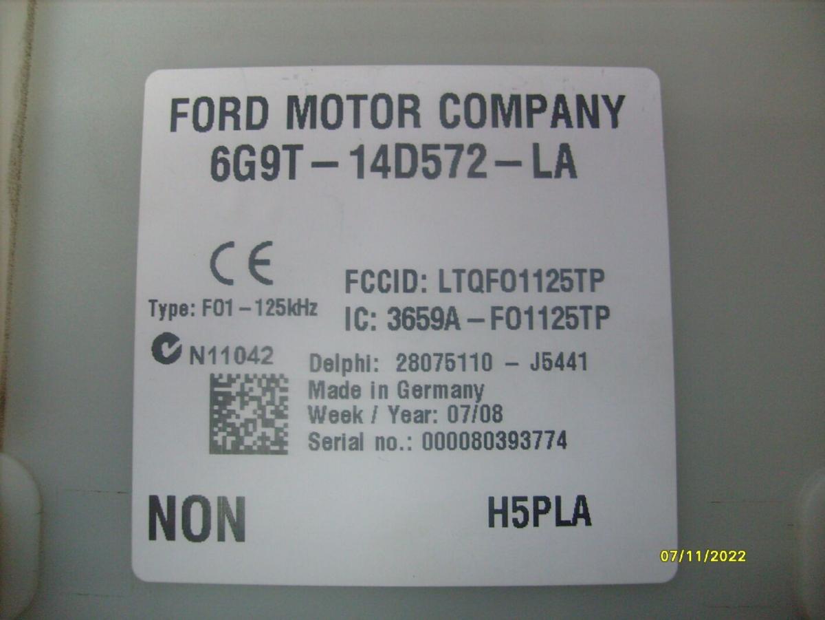

Да вроде нет.Только внешне похож.
Вот фото стикера.
