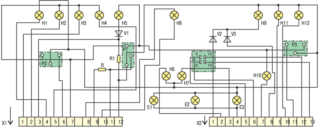

ИЖ Ода АП 346.3801 панель сама мотает
Ситуация следующая: панель сама мотает пробег на заведенном авто,когда просто зажигание включенно не мотает.стрелка стоит на месте а суточник мотает.
может кто сталкивался?

Авто не на организации случайно? чтоб пробег наматывать для слива бензина. Были 2 такие панели у меня. одна подключена к тахо была, а на другой стоял проверочник датчика холла.
панель просто к акуммулятору питание подавал тоже самое машина заглушена не мотает заводишь мотает
что за проверочник датчика холла??
смотри что там с тахометром
я же говорю что панель отключал от всего толко питание подавал
я понял что ты ее отключал. а попробуй подать генерацию на тахо. прямо под капотом на прямую.
дак вот почему она мотает ток на заведенной,так подключал к аккуму часа полтора стояла и ничего не мотает
Опять блин чудеса. Сам-то понимаешь, что пишешь? Мотает только на заведёной... Ну и чё, тяжело мозгой пошевелить?
1. Исключаем влияние повышенного U (вкл. на столе -14-15В)
2.Смотрим осцилом пульсации
3.Проверяем изменение сигналов на разЪёме(мах) призапуске ДВС
Изменено пользователем lis
внутрях панели не может генератора быть?если панель автономно мотает,то скорее всего так и есть.
В панели может на самой плате перемычка между тахометром и спидометром впаяна. Попробуй на заведенном движке отключить провод тахометра.
