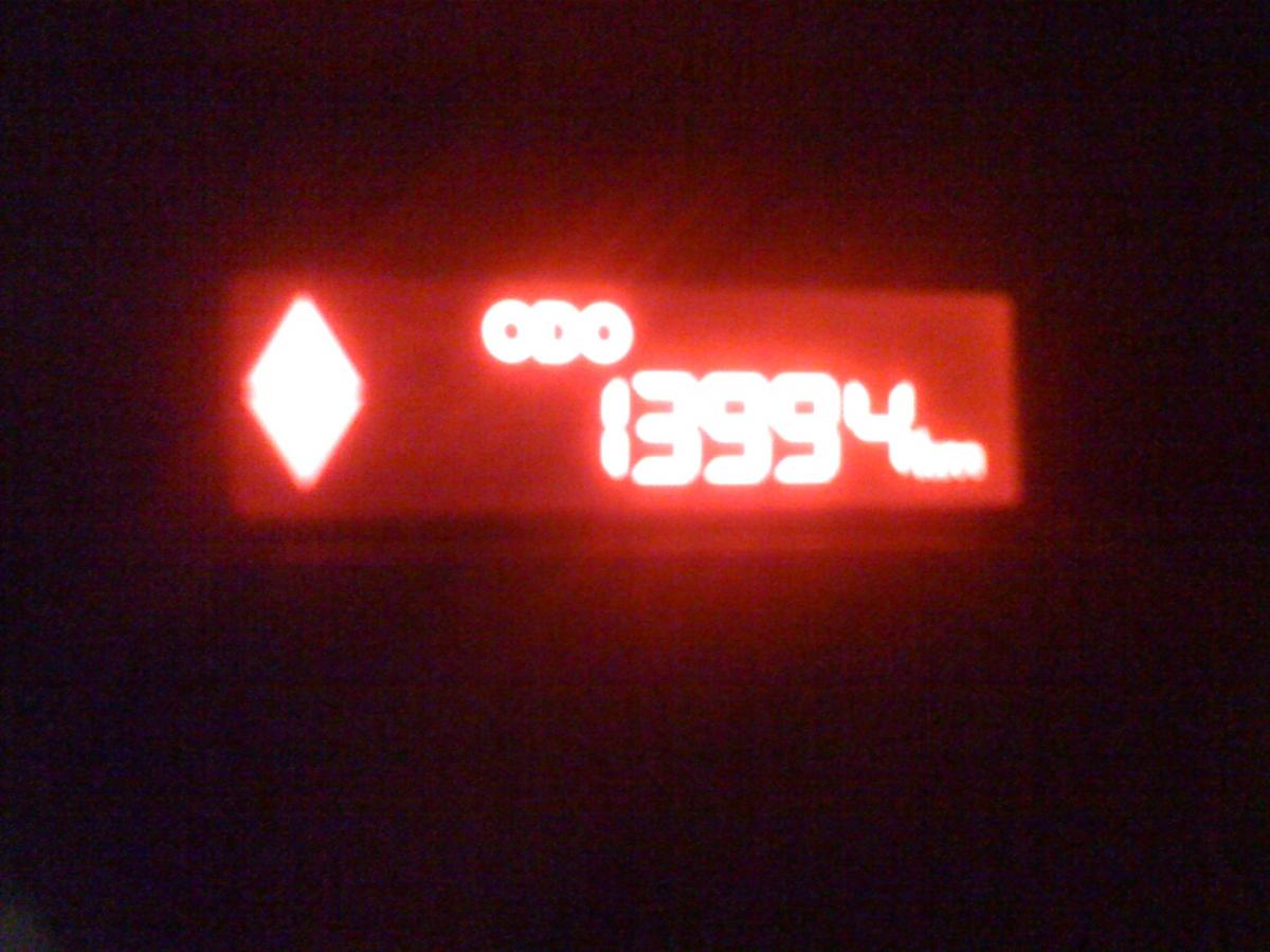

На ЖК дисплее одометра, с левой стороны, две стрелки вверх и вниз которые должны показывать рекомендуемую передачу, в зависимости от расхода топлива, так как этой функции в автомобиле изначально не было эти две стрелки постоянно моргают.
Возможно надо поменять дампик и они будут не активны?
обещают привести старую панельку, может ЖК дисплей с нее переставить?
Поменять шило на мыло?
