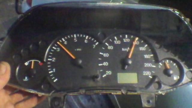

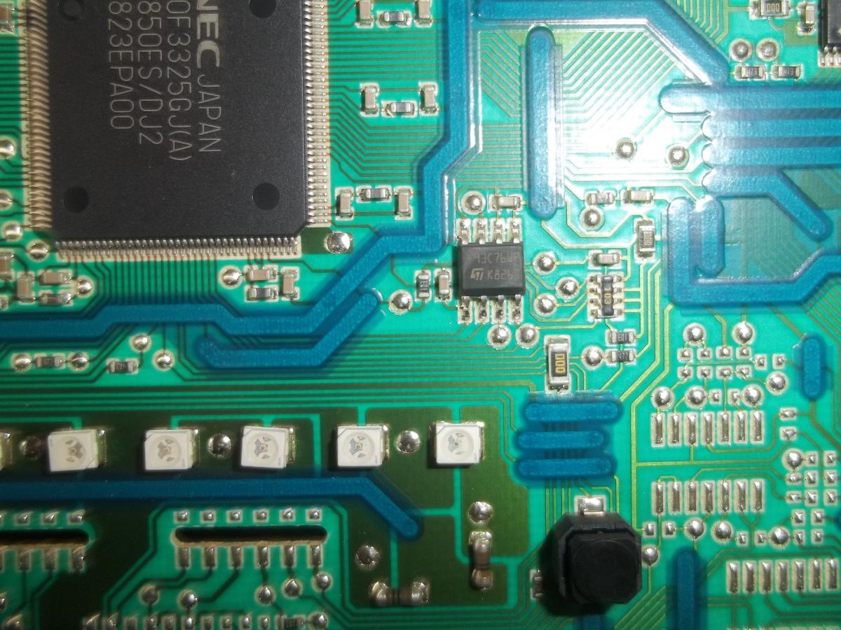

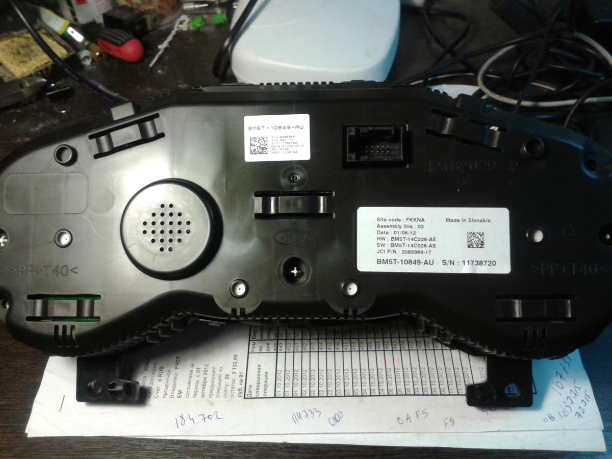

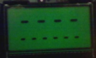

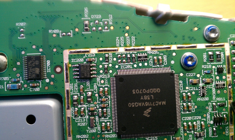

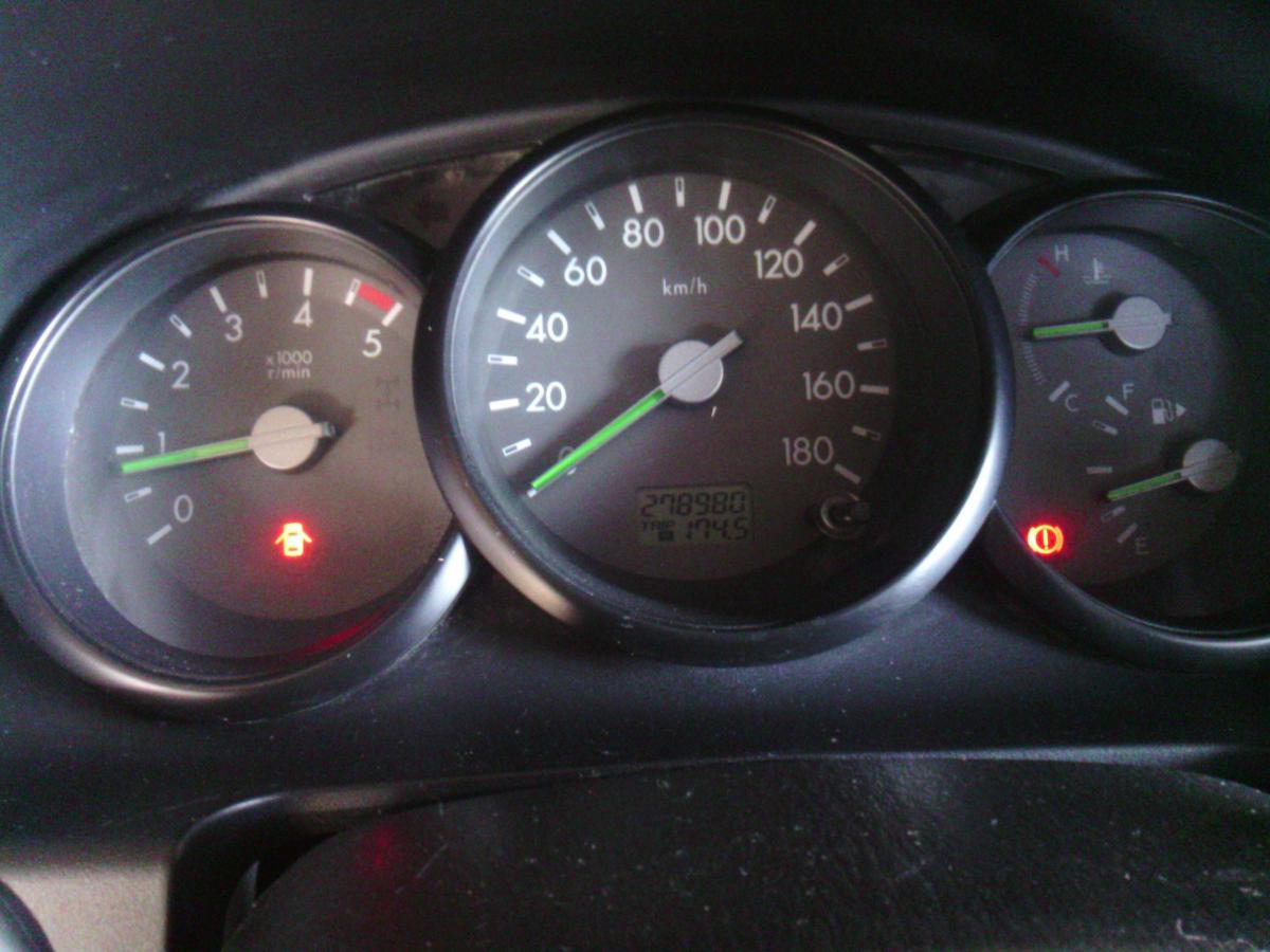

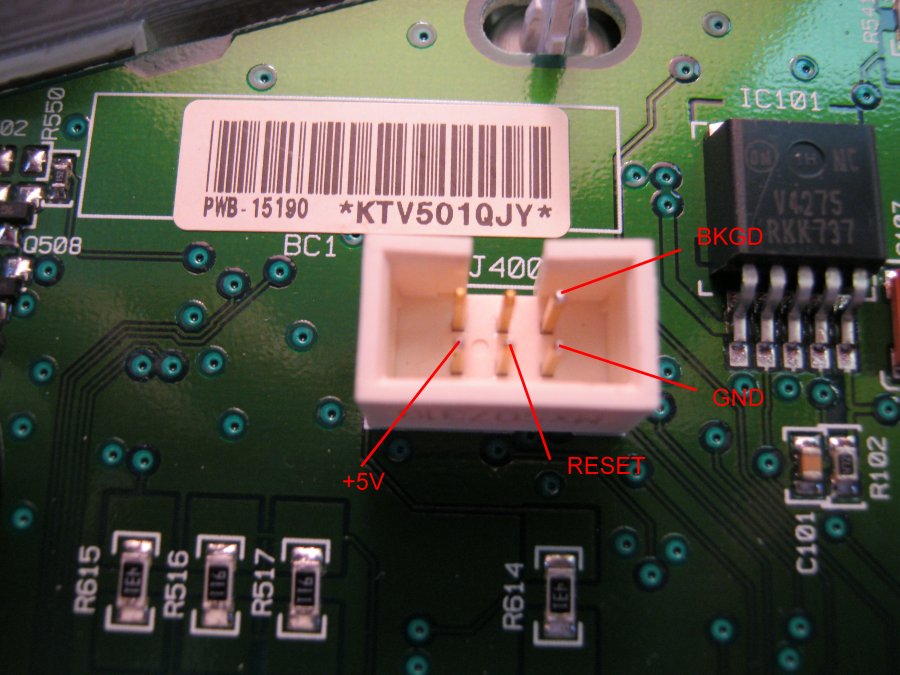

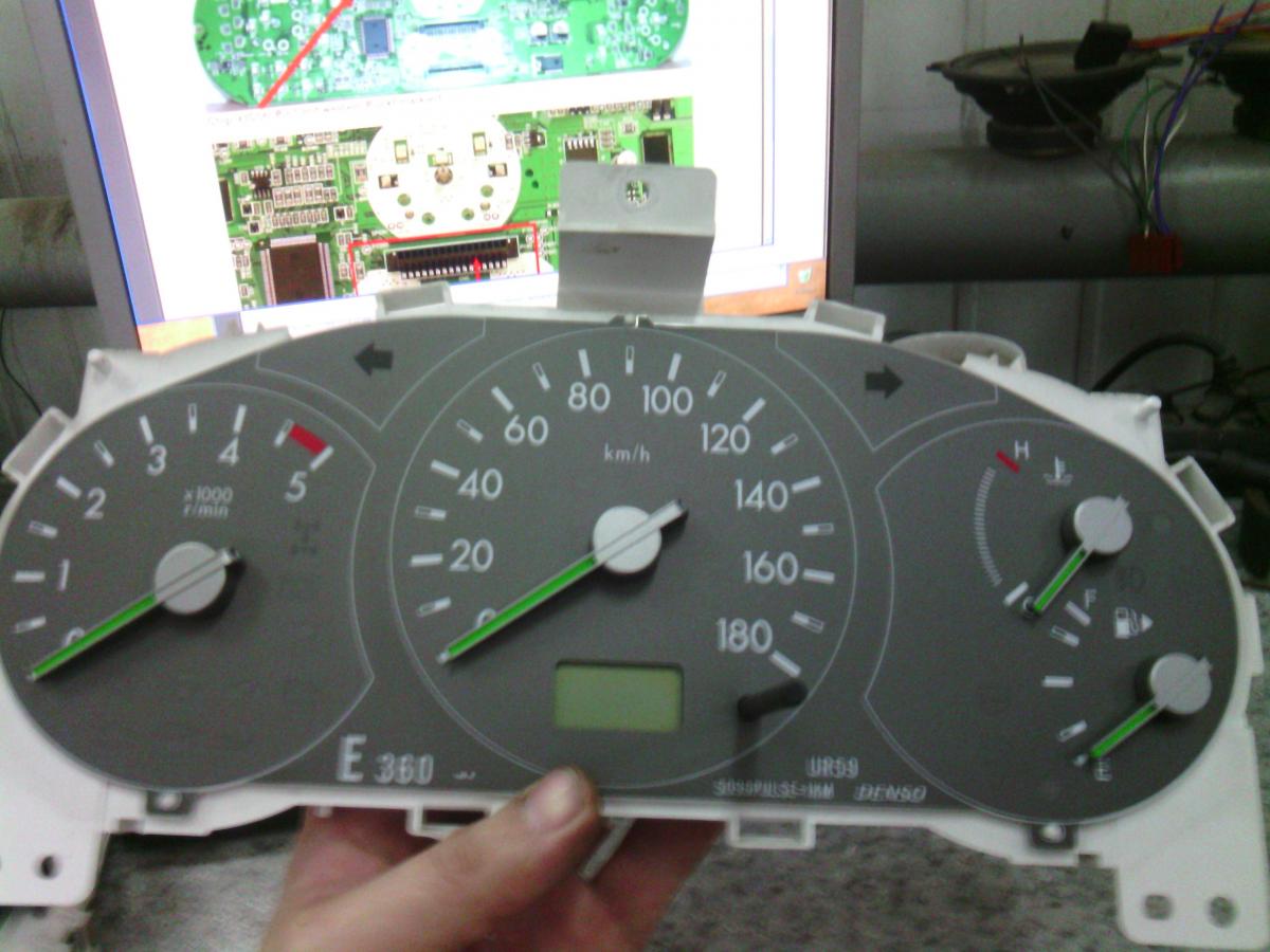

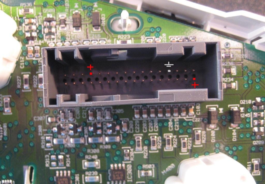

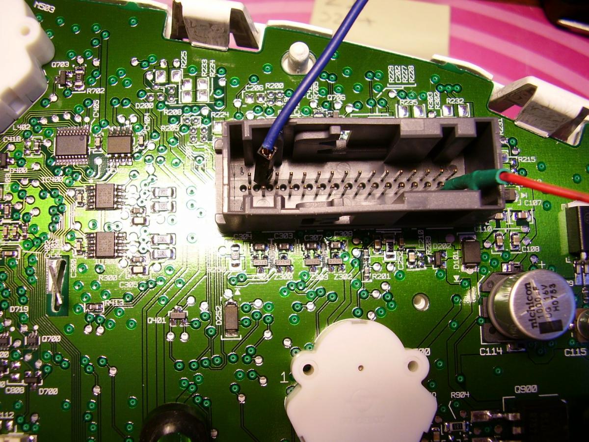

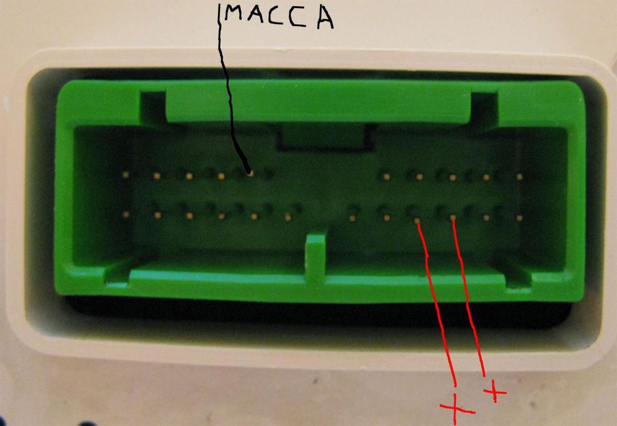

Опубликовано 17 февраля, 201213 г. Панель приборов 98AB-10849. Подключил как на фото. Включаю, сначала нули, потом пробег и через секунду черточки. Может надо еще какой пин подключать, или так должно быть? Так и должно быть. Или подай только одно питание,а не два. Если одно подаю, дисплей даже не включается. Подскажите, пожалуйста, как подать питание, чтобы пробег постоянно показывал. Подскажите, пожалуйста, как подать питание, чтобы пробег постоянно показывал. Никак. Его пока в машину не поставишь так и будут черточки. Понятно. Спасибо. +15 +30... Постоянное питание,и питание при включении зажигания...чувствуете разницу??? :AllSmail (25): Хочу прокатить панель на столе. Подскажите как подключить. Изменено 25 ноября, 201213 г. пользователем THC

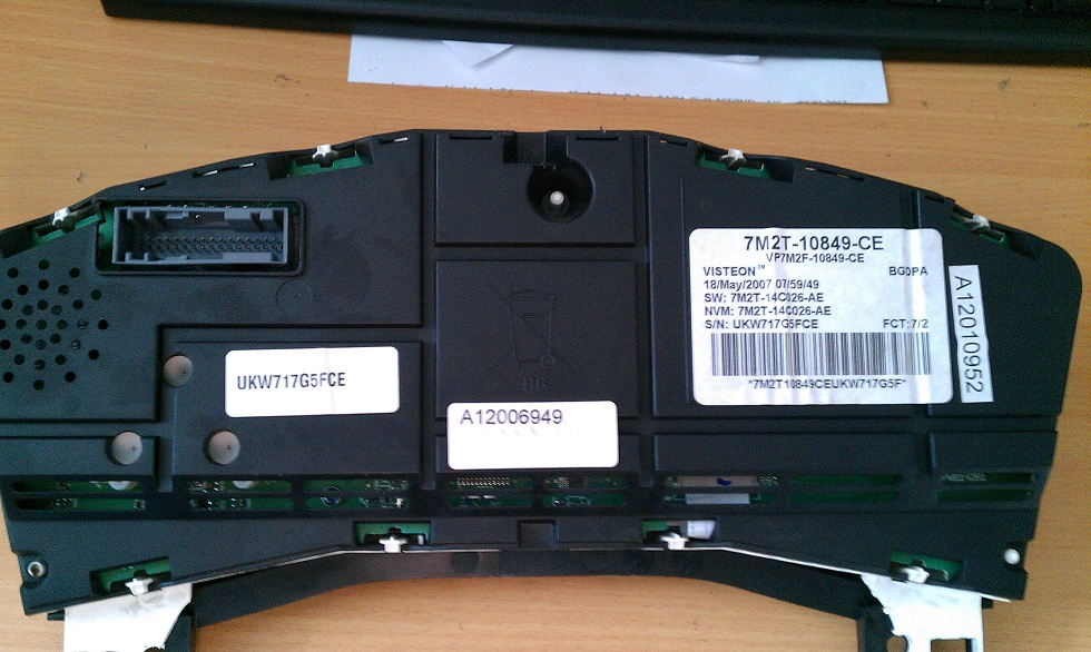

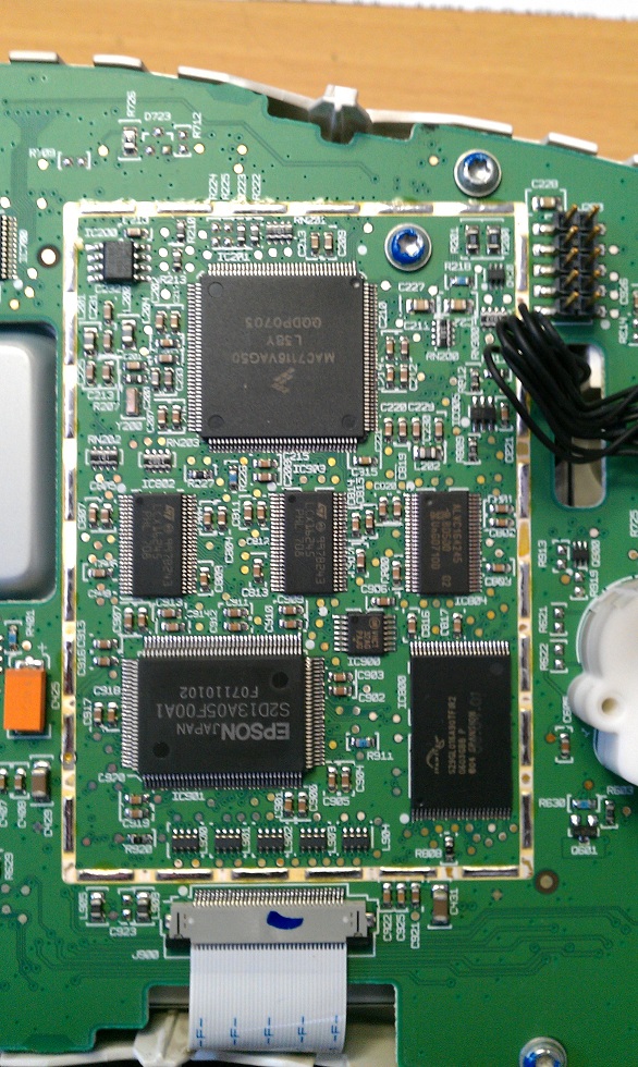

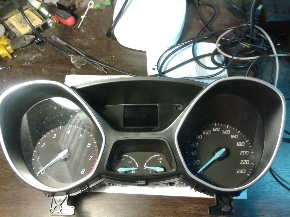

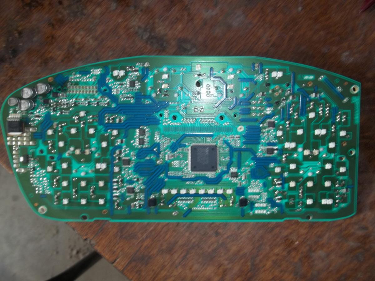

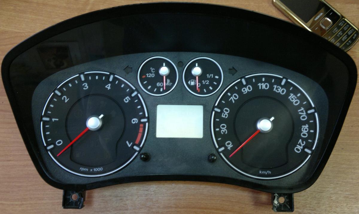

Опубликовано 4 февраля, 201312 г. Ford Focus 3 95320 Johnsons Control. Фото какие уж есть, фотографировал телефоном.

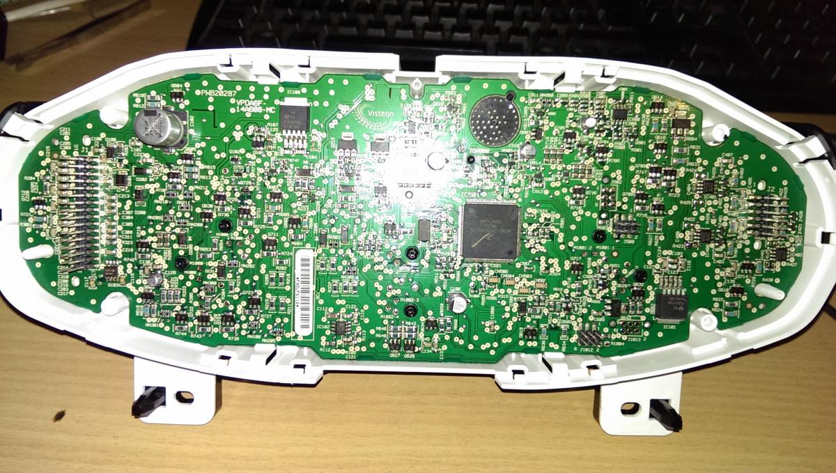

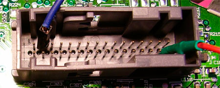

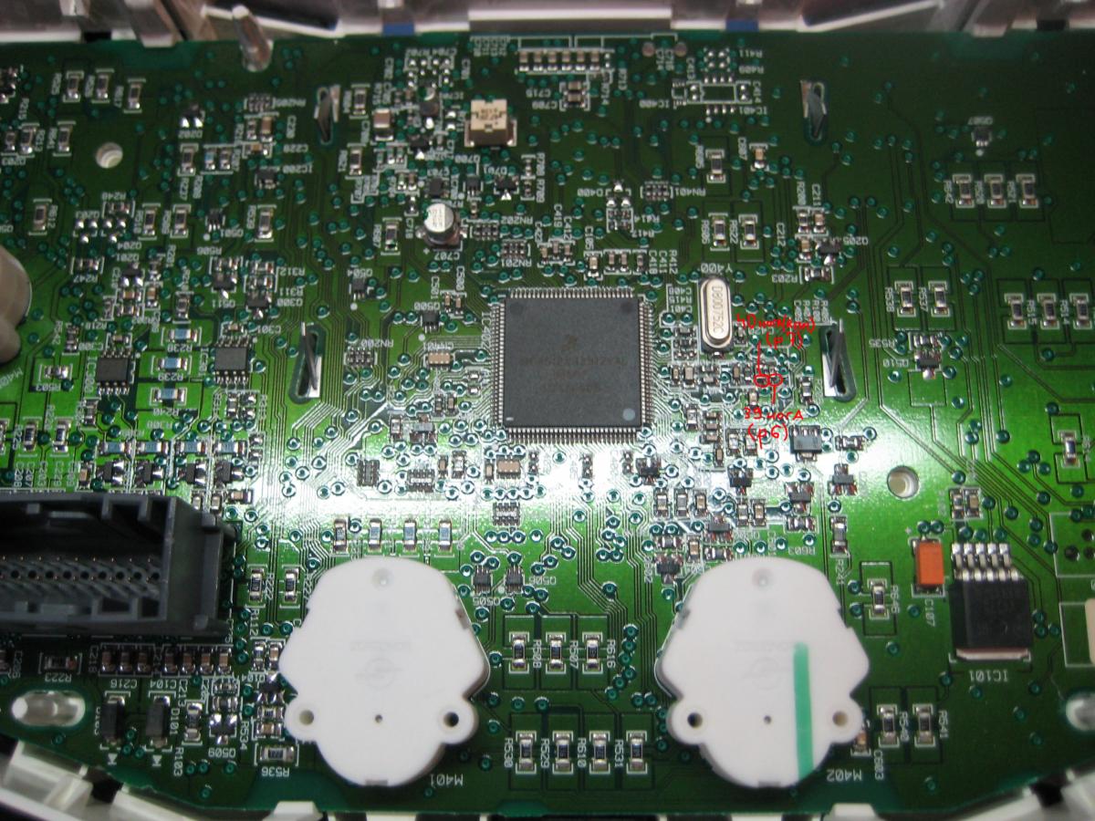

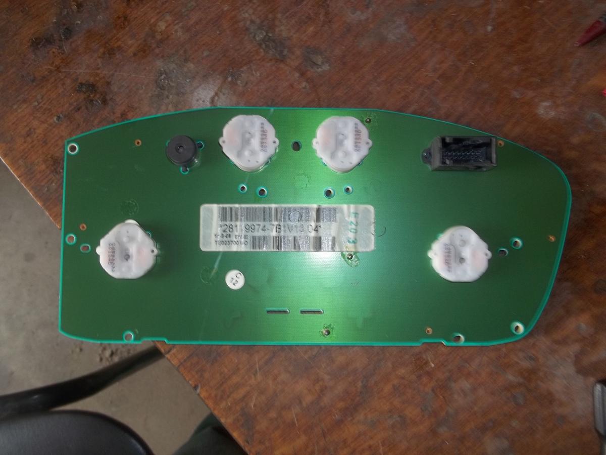

Опубликовано 14 мая, 201312 г. Ford Tranzit 2007 Год. Изменено 14 мая, 201312 г. пользователем skiv666

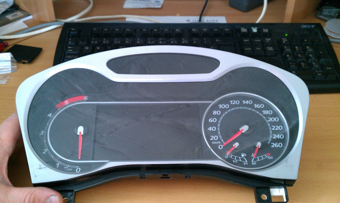

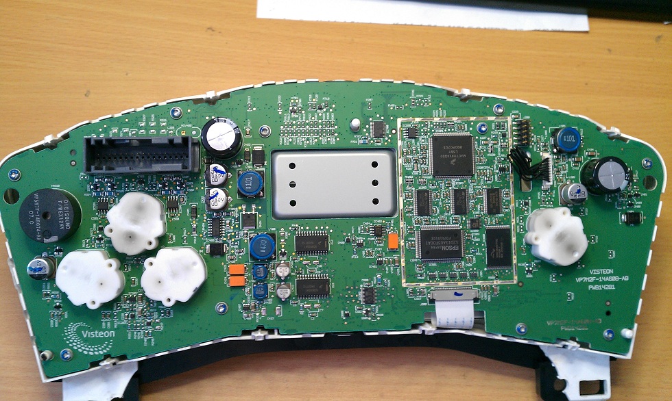

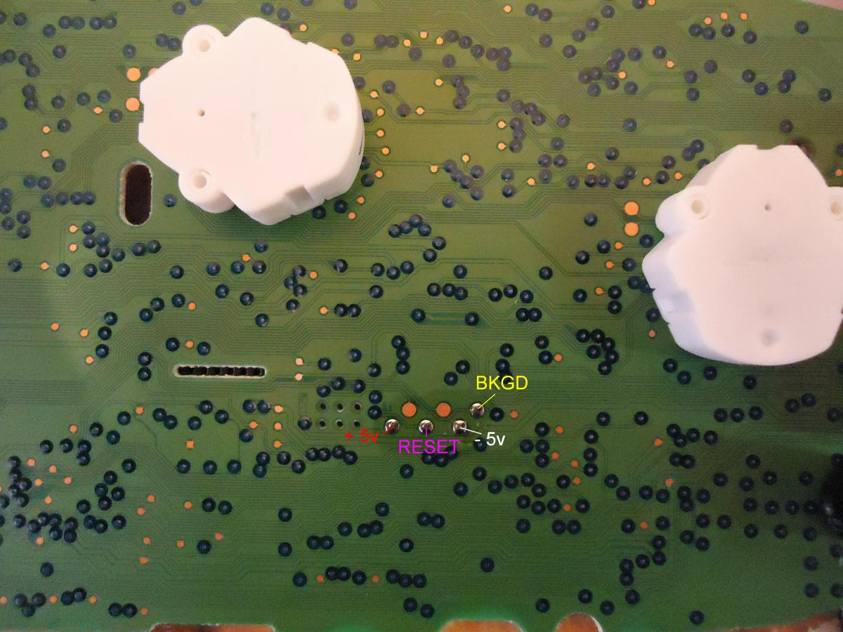

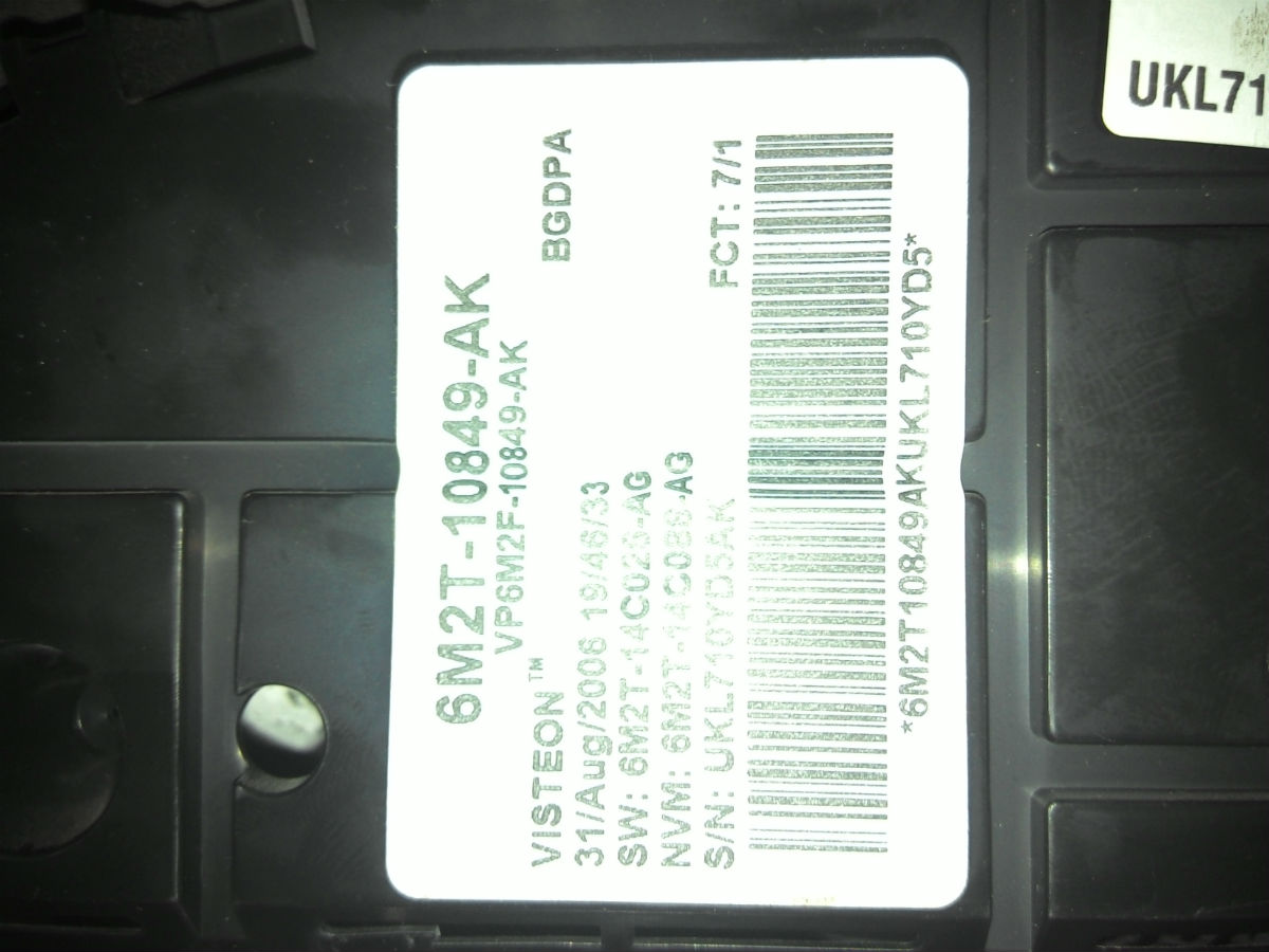

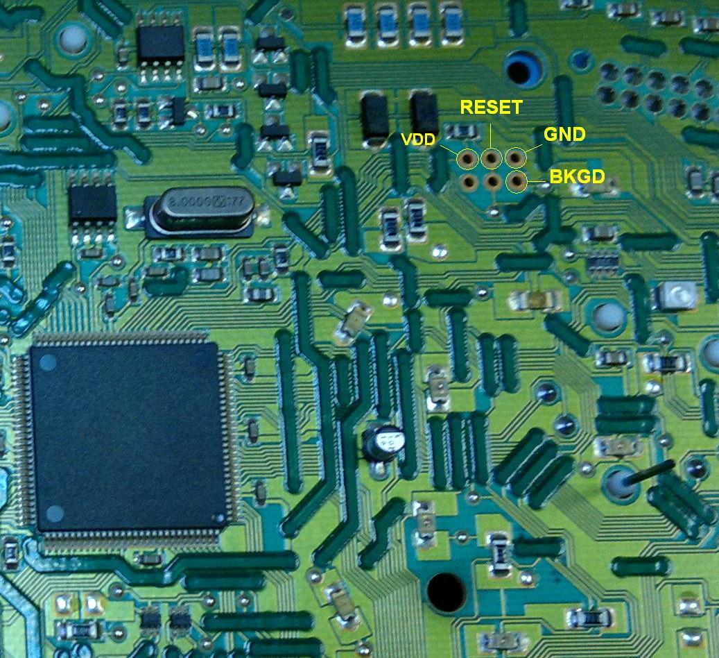

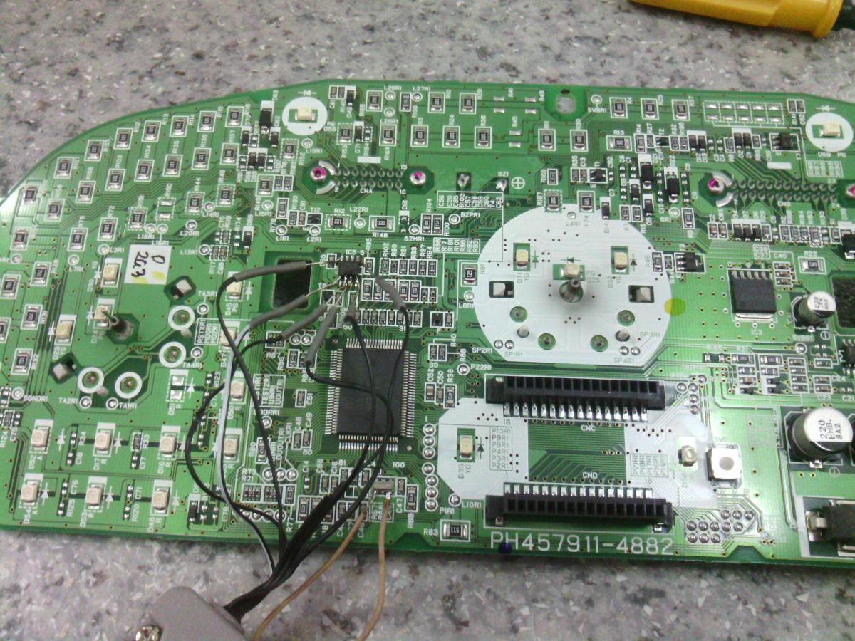

Опубликовано 26 октября, 201312 г. Форд фокус 2 (рестайлинговый)2008год ДИЗЕЛЬ!на фото видно точки подключения внутрисхемно UPA USB,но лучше еще разок прозвоночкой прозвонить 39 и 40 ножки процессора! Изменено 26 октября, 201312 г. пользователем smotka-probega

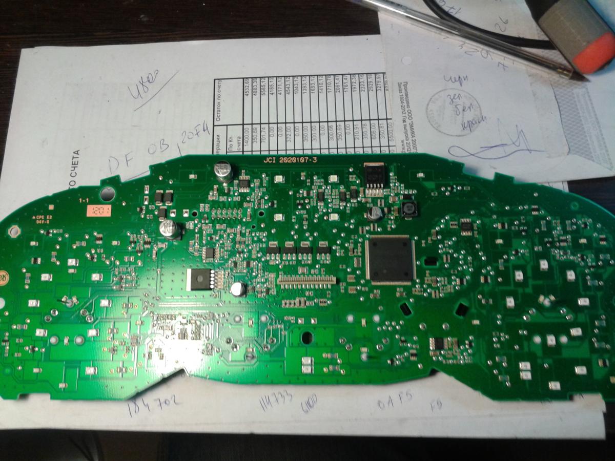

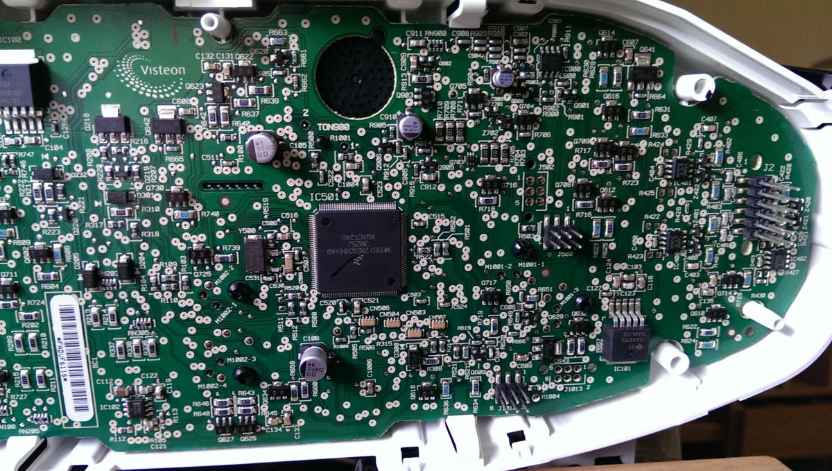

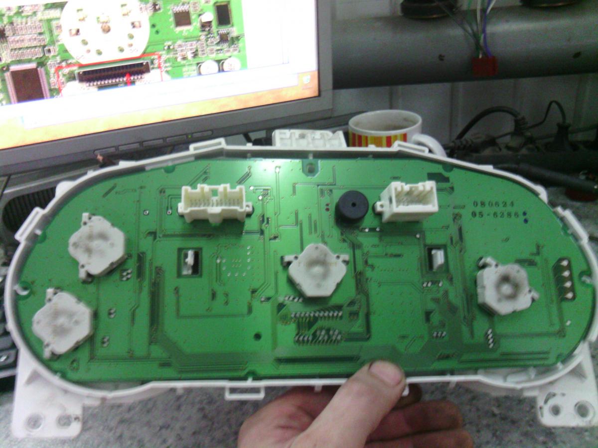

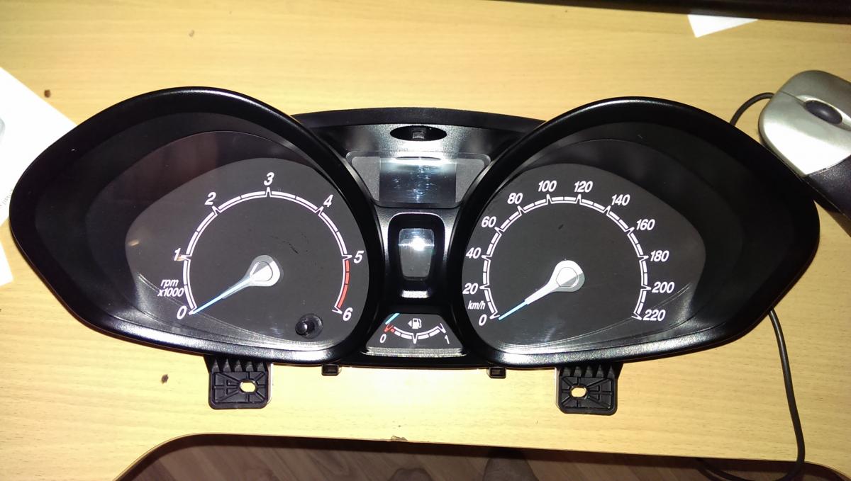

Опубликовано 8 мая, 201411 г. Ford Fiesta 1.6 Дизель 2013-того года. Помогите пожалуйста с подключением! Работаю с китайскин Дигипрогом и УПА УСБ.

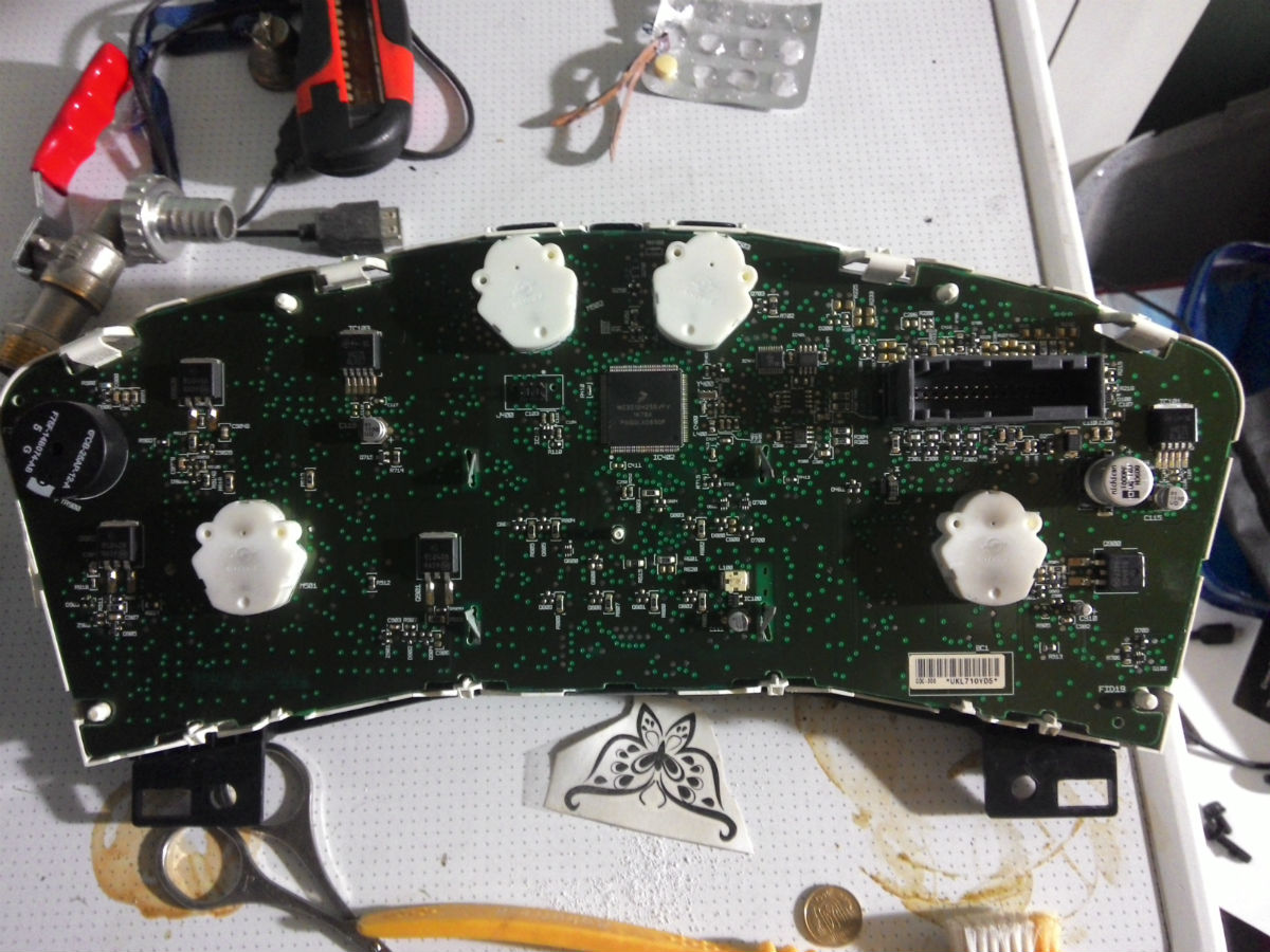

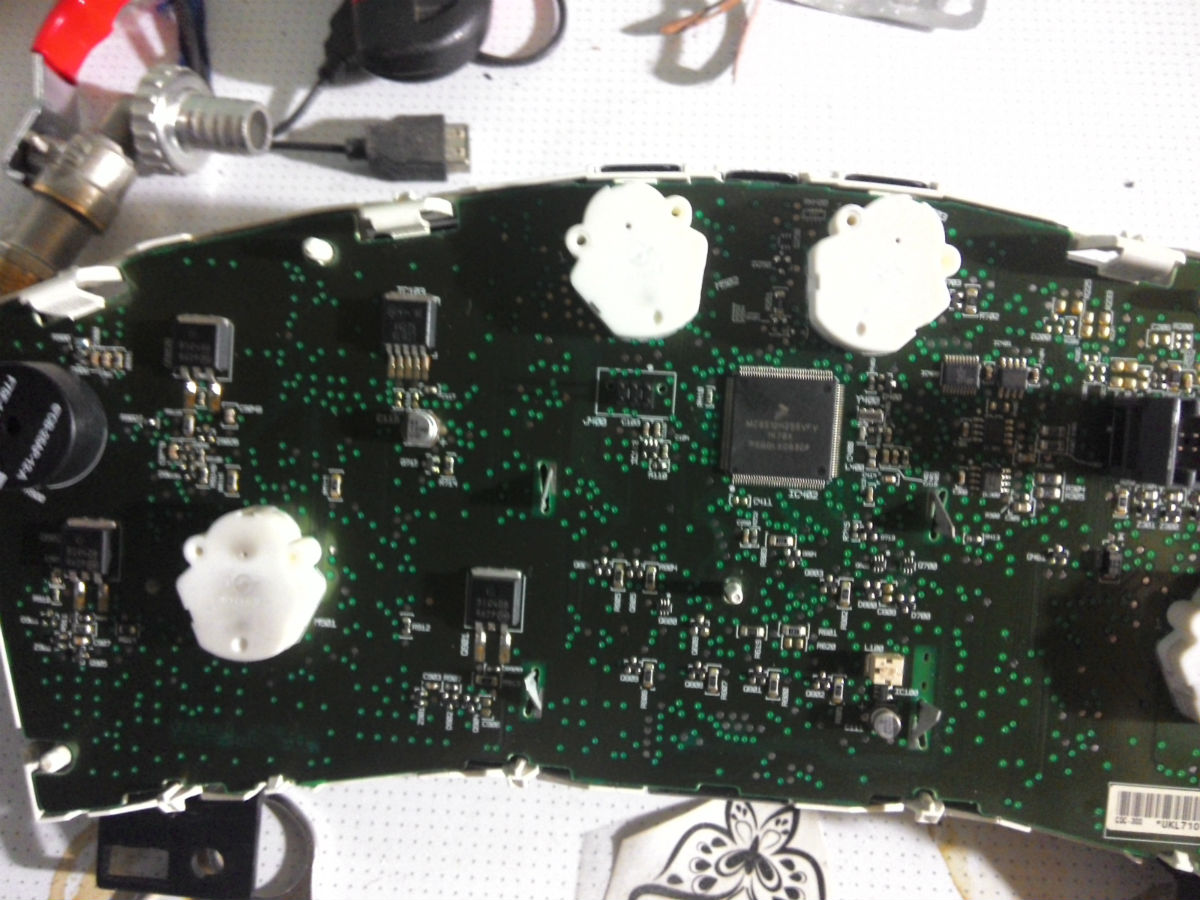

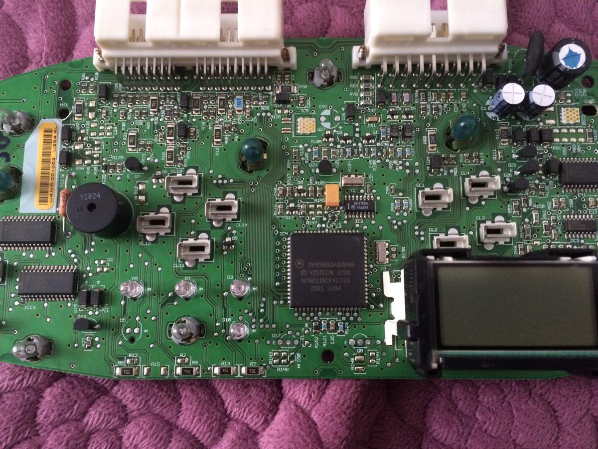

Опубликовано 13 сентября, 201411 г. помогите с распиновкой Форд Smax 2006 год,вот фото .проц 9S12H256
