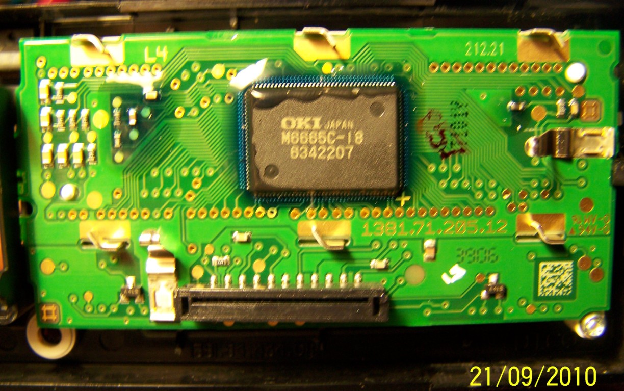

Литовский тахограф TYPE 2406REA микросхема еепром 93с66.
  • 8 месяцев спустя...

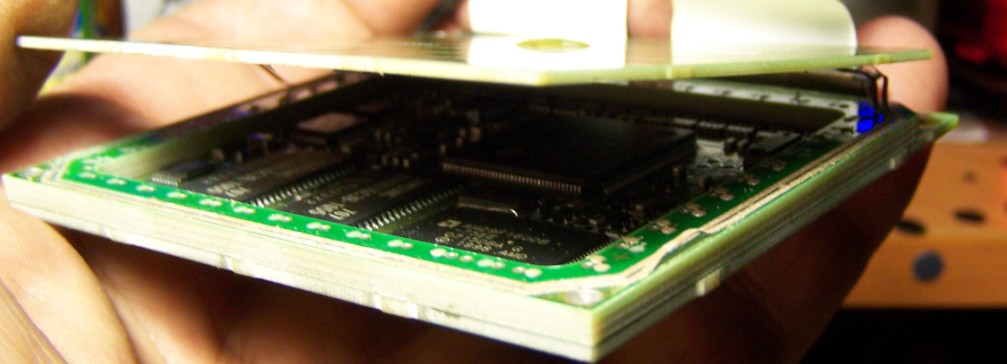

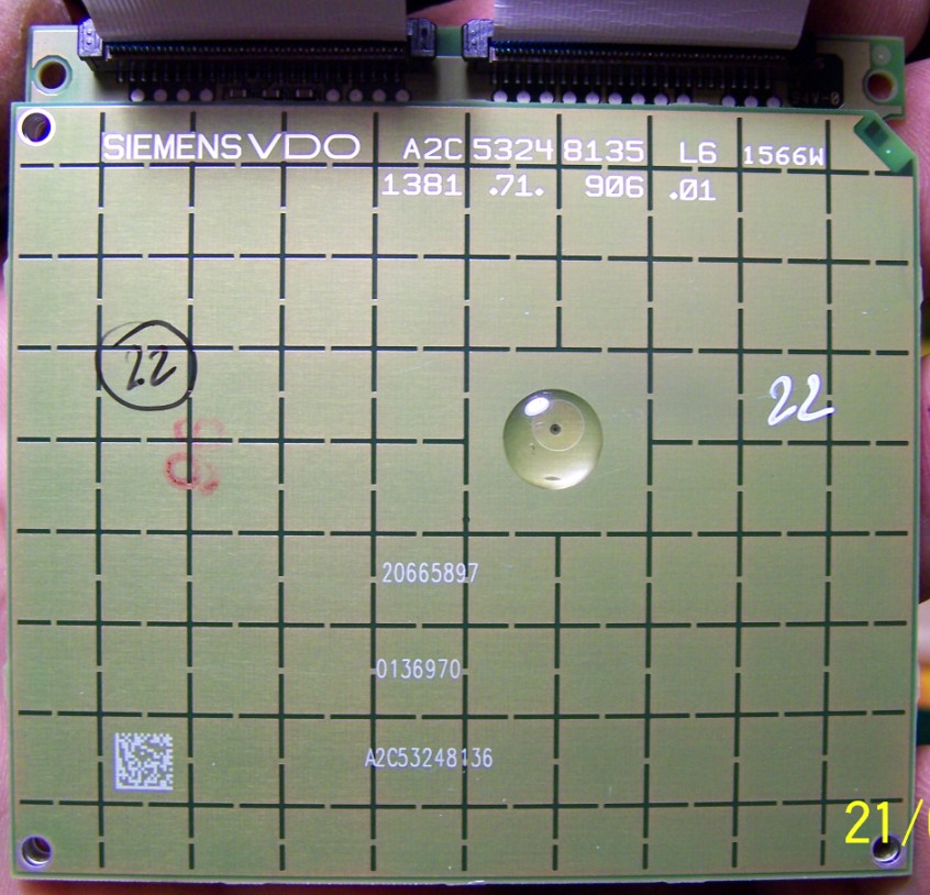

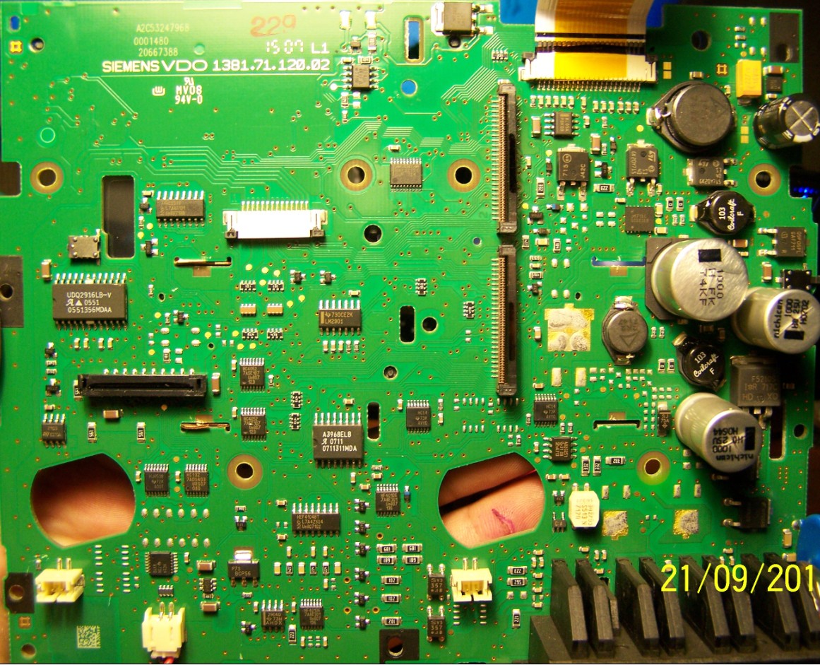

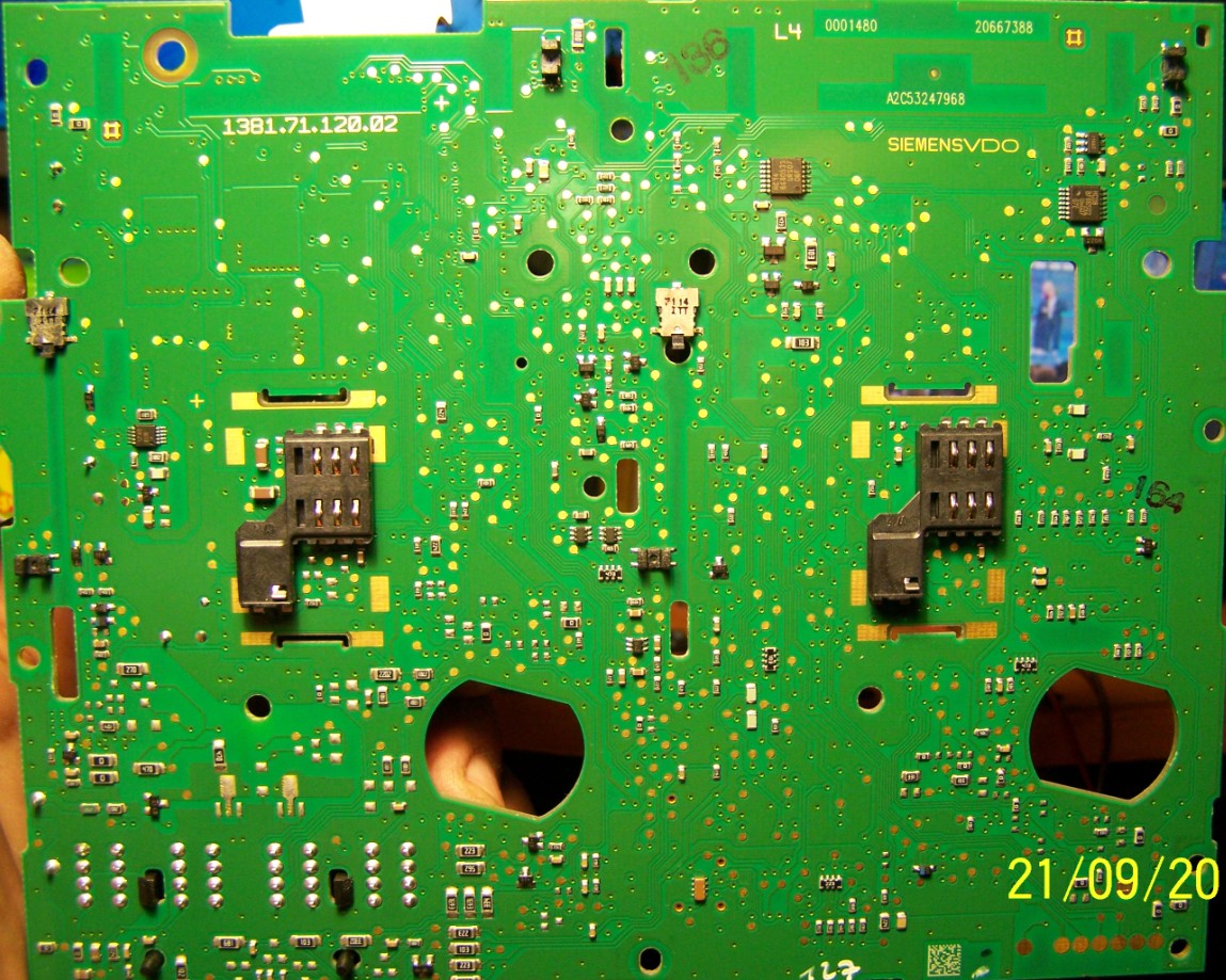

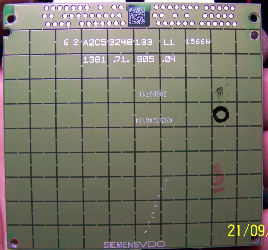

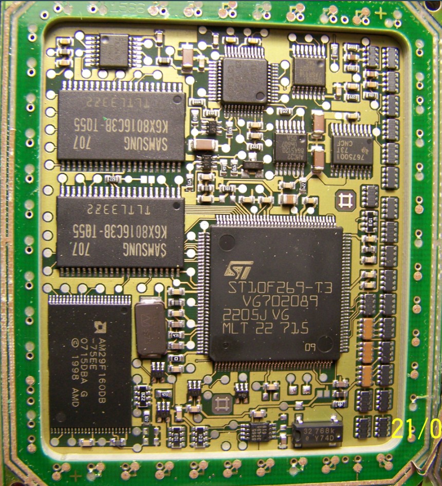

Для жаждущих изучить анатомию тахографа 1381...
На последней фотке видно,что при вскрытии модуля отрываются пятаки по кругу и восстановление в работоспособное состояние невозможно.
Дальнейшие распросы типа "А шо внутрях???" будут считаться "флудом голимым" и будут удаляться без предупреждения! :post-1:
Сразу хочу предупредить вопросы о дампах.Во внешней флеши и в ST 10 пробега НЕТ!!!
