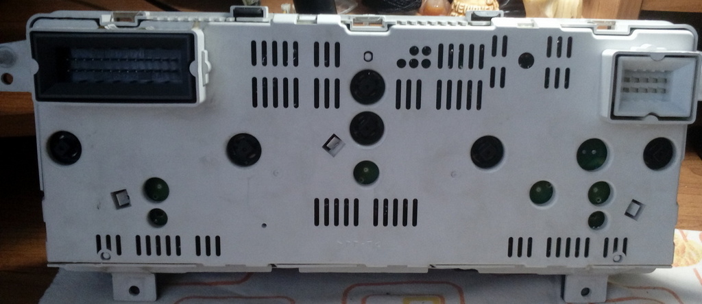

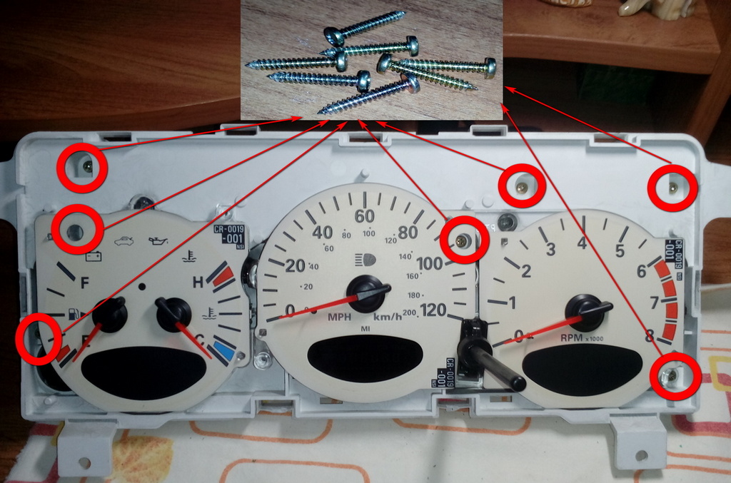

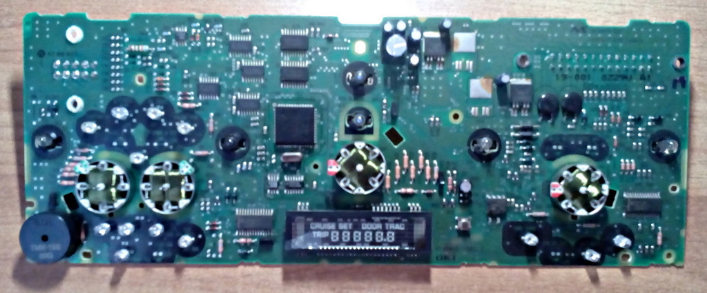

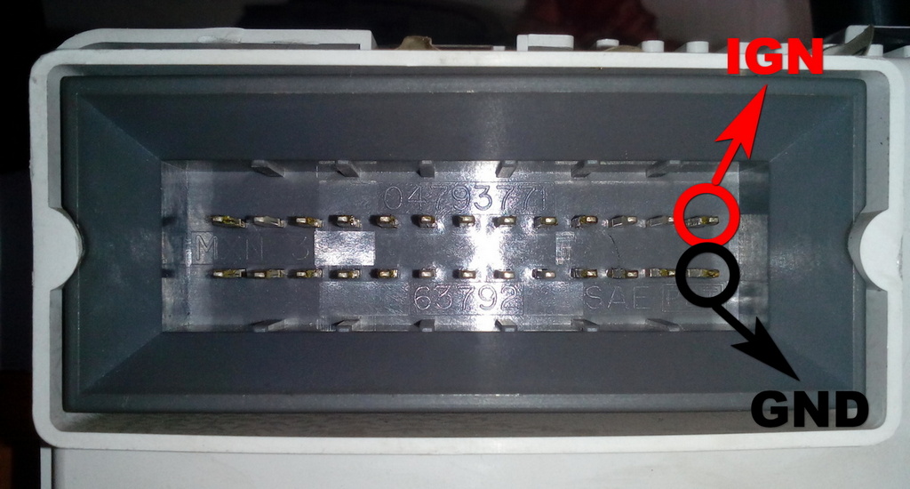

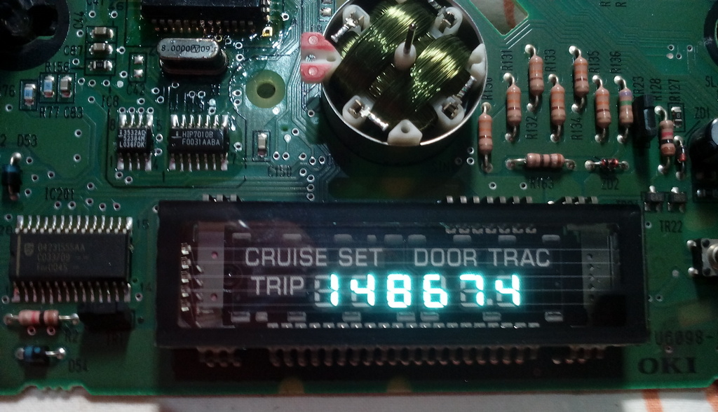

Сhrysler PT Cruiser 2002 год 68HC11E20
1 Снять стекло с рамкой.
2 Отвернуть 7 винтов.
3 Снять заднюю крышку.
4 Снять стрелы, дергаем вверх.
5 Извлечь плату, ЖК остается на плате.
6 При подаче питания, запускается.post-114072-0-21185700-1512320356_thumb.jpgpost-114072-0-19753200-1512320368_thumb.jpgpost-114072-0-06383400-1512320381_thumb.jpgpost-114072-0-38807200-1512320397_thumb.jpgpost-114072-0-61462300-1512320409_thumb.jpgpost-114072-0-95227000-1512320421_thumb.jpgpost-114072-0-18357200-1512320533_thumb.jpg
