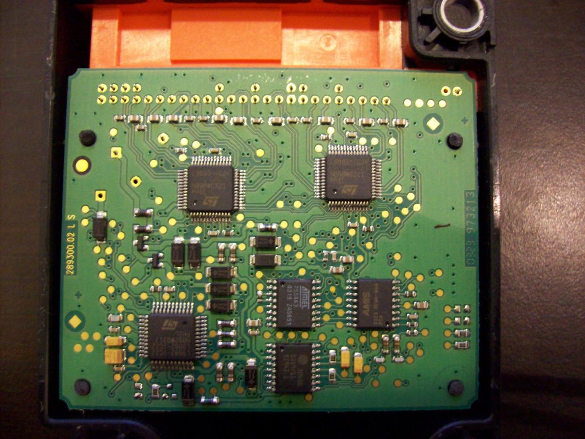

Привет. Нужна помощ по внутрисхемному подключению к TEMIC 9651927580 внутрисхемно.
Bот фотки:
Там 68HC912BE? не видно проц
Изменено пользователем alsevsk

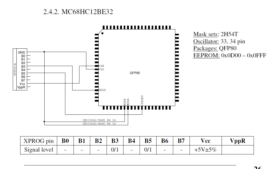

Citroen C3 - 9651927580 Temic - 68HC912BE32, не хочется плату вырыбать.
Буду читать Упой.
Изменено пользователем mykomovil
Ну не знаю, она вроде не пропаяна, корпус с другой стороны прорежь, вроде пластмасса...
Уже сделал, не успел вызвонить контактные площадки на другой стороне. клиент стоял над душой.
Спасибо за участие.
плату проще выдрать чем мучатся и жечь пластик, только аккуратно надо быть с кондерами по не помню какой стороне платы, вроде как около разъема
