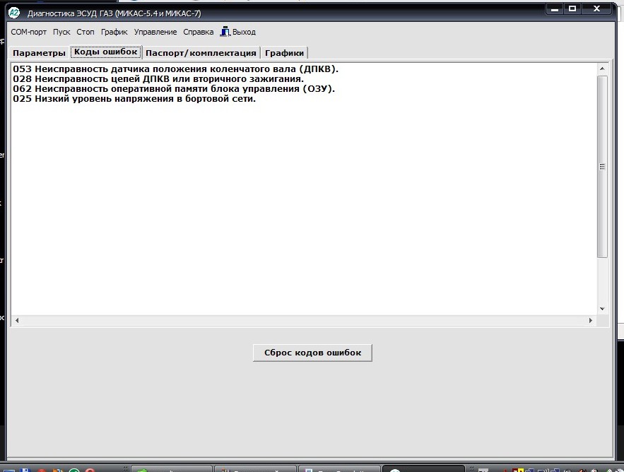

Опубликовано 6 декабря, 201213 г. comment_366786 Уважаемые профи подскажите начинающему, дело в следуещем. Обратился ко мне друг, с месяц назад, с просьбой узнать почему горит чек, проверка показала неисправность датчика фаз. После замены чек не потух и он забил на это т.к. машина работала нормально. Вчера говорит что стала очень плохо заводится с утра, появились провалы и троение.Проблема решается заменой свечей. Через недельку всё повторяется, свечи кстати почти белые без копоти и нагара. Из ошибок были неиправность датчика фаз и ошибка ОЗУ, ещё обнаружил обрыв одного ВВ провода (машина в этот день завелась нормально). Сказал ему заменить провода и датчик фаз. Сегодня говорит что абсолютно ничего не изменилось. Пробуем вечером заводить-не заводится, К выше перечисленным ошибкам прибавилась неисправность ДПКВ (прокрутку ЭБУ видит), замена ни чего не дала. Проверил датчик фаз он оказался рабочим. Проводка от ДПКВ и датчика фаз до ЭБУ целая. После замены ЭБУ ни чего не изменилось. Совершенно случайно было обнаружено что если ВВ провод первого или четвёртого цилиндра (считаю от переда машины) замкнуть на массу то заводится с пол пинка, одеваешь на свечи-не заводится.После пары минут работы на трех цилиндрах начинает заводится на четырех нормально. Подменный ЭБУ был снят с рабочего УАЗика, у него тоже висит неисправность датчика фаз, поэтому теоретически возможно что у обоих не работает канал на датчик фаз, но почему на трех цилиндрах заводится, а на четырех нет загадка. Сажать на массу нужно именно первый или четвертый. Двигатель 42130 ЭБУ микас 7.2 Ссылка на комментарий https://www.auto-bk.ru/forum/topic/36633-%D0%BF%D0%BB%D0%BE%D1%85%D0%BE-%D0%B7%D0%B0%D0%B2%D0%BE%D0%B4%D0%B8%D1%82%D1%81%D1%8F-%D1%83%D0%B0%D0%B7%D0%B8%D0%BA/ Поделиться на другие сайты Поделиться Поделиться сообщением

Опубликовано 6 декабря, 201213 г. comment_366802 Какой двигатель? Какой контроллер? Там еще есть ошибка "Низкое бортовое напряжение". Ссылка на комментарий https://www.auto-bk.ru/forum/topic/36633-%D0%BF%D0%BB%D0%BE%D1%85%D0%BE-%D0%B7%D0%B0%D0%B2%D0%BE%D0%B4%D0%B8%D1%82%D1%81%D1%8F-%D1%83%D0%B0%D0%B7%D0%B8%D0%BA/#findComment-366802 Поделиться на другие сайты Поделиться Поделиться сообщением

Опубликовано 6 декабря, 201213 г. comment_366942 Какой двигатель? Какой контроллер? Там еще есть ошибка "Низкое бортовое напряжение". А что по кодам не видно какой ЭБУ? Для начала: Свечи должны быть с резистором. Белые свечи-недолив. Выложите скрин со сканера на прогретом двигателе в режиме ХХ.\коррекции, кооф СО\ ,ПО какое стоит? Измерьте давку топлива. Ссылка на комментарий https://www.auto-bk.ru/forum/topic/36633-%D0%BF%D0%BB%D0%BE%D1%85%D0%BE-%D0%B7%D0%B0%D0%B2%D0%BE%D0%B4%D0%B8%D1%82%D1%81%D1%8F-%D1%83%D0%B0%D0%B7%D0%B8%D0%BA/#findComment-366942 Поделиться на другие сайты Поделиться Поделиться сообщением
Опубликовано 6 декабря, 201213 г. Автор comment_366949 Какой двигатель? Какой контроллер? Там еще есть ошибка "Низкое бортовое напряжение". Я же в первом посте написал Двигатель 42130 ЭБУ микас 7.2 Посмотри состояние зубов диска синхронизации и замени катушку 1-4 цилиндров. А ремень не трется о ДПКВ? Не знаю, как там они проходят.... Диска с наружи не видно, 1 и 4 цилиндры на разных модулях. . Не трется Для начала: Свечи должны быть с резистором. Белые свечи-недолив. Выложите скрин со сканера на прогретом двигателе в режиме ХХ.\коррекции, кооф СО\ ,ПО какое стоит? Измерьте давку топлива. Завтра попробую. Параметры сравнивал с типовыми значениями все в норме кроме положения регулятора хх 103 попугая против 28-36 положенных. Стоит правленная e0000629noLZ (стоит почти год), на подменном ЭБУ была заводская e0000629 Давление замерить не чем Но меня больше всего интересует если ВВ провод первого или четвёртого цилиндра (считаю от переда машины) замкнуть на массу то заводится с пол пинка, одеваешь на свечи-не заводится. Модули на эти цилиндры разные. Изменено 6 декабря, 201213 г. пользователем efgen Ссылка на комментарий https://www.auto-bk.ru/forum/topic/36633-%D0%BF%D0%BB%D0%BE%D1%85%D0%BE-%D0%B7%D0%B0%D0%B2%D0%BE%D0%B4%D0%B8%D1%82%D1%81%D1%8F-%D1%83%D0%B0%D0%B7%D0%B8%D0%BA/#findComment-366949 Поделиться на другие сайты Поделиться Поделиться сообщением

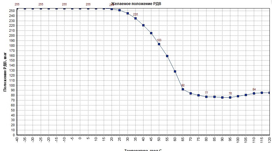

Опубликовано 7 декабря, 201213 г. comment_367010 Вот посмотрите -положение РДВ на ХХ Ссылка на комментарий https://www.auto-bk.ru/forum/topic/36633-%D0%BF%D0%BB%D0%BE%D1%85%D0%BE-%D0%B7%D0%B0%D0%B2%D0%BE%D0%B4%D0%B8%D1%82%D1%81%D1%8F-%D1%83%D0%B0%D0%B7%D0%B8%D0%BA/#findComment-367010 Поделиться на другие сайты Поделиться Поделиться сообщением
Опубликовано 7 декабря, 201213 г. comment_367022 Наверное, их там две. А на счет шагов, в типовых параметрах так записано. Свечи менялись. Сегодня колпаки на свечах проверю. Посмотрите внимательней, в вашей таблице в %, а не в шагах. Ссылка на комментарий https://www.auto-bk.ru/forum/topic/36633-%D0%BF%D0%BB%D0%BE%D1%85%D0%BE-%D0%B7%D0%B0%D0%B2%D0%BE%D0%B4%D0%B8%D1%82%D1%81%D1%8F-%D1%83%D0%B0%D0%B7%D0%B8%D0%BA/#findComment-367022 Поделиться на другие сайты Поделиться Поделиться сообщением
