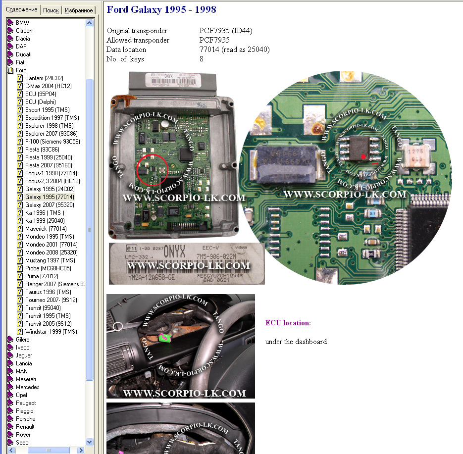

Опубликовано 11 декабря, 201213 г. Здравствуйте все. Ford Galaxi 2000 года ключи утеряны, ресет сделал, но 44 ваговские не принимает. Подскажите как подготовить 7935 для Ford ID44?
Опубликовано 11 декабря, 201213 г. китайский Зед бул. может подготовить 7935 или по дампу 24с04 записать pcf. http://fichas.zedbull.es/
Опубликовано 12 декабря, 201213 г. Автор Китайского зед-бул нет, ключи не в иммо а в моторном, ресет сделал осталось ТР подготовить.
Опубликовано 12 декабря, 201213 г. тогда вопрос! а вы чем pcf подготавливать собрались? что из оборудования есть? и заполните место жительство в вашем профиле! Изменено 12 декабря, 201213 г. пользователем vlad2k2006
Опубликовано 13 декабря, 201213 г. Автор Не проблема pcf записать, прогеры есть, знать бы что писать в него и как правильно закрыть? В моторник лезть пока не хочется, так как с авто я не первый работаю.
Опубликовано 17 декабря, 201213 г. Не проблема pcf записать, прогеры есть, знать бы что писать в него и как правильно закрыть? В моторник лезть пока не хочется, так как с авто я не первый работаю. мотор то хоть какой? будка старая или новая ? там и 42 может быть
