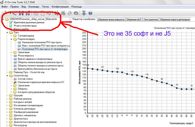

N35 софте обычно правлю положение РХХ при пуске от температуры, и отлично заводится, потом при переходе если глохнит и дергается правлю ХХ с помощю онлайника Состав смеси чтобы хх держало четко, вот и все, один раз показать, на самом деле все просто когда есть чем
если дроссель не новый,то много чудес может натворить.
Для наглядности, правил своему другу для холодного запуска с автозапуска
Да ну на? Колибровка и в 35 софте такая есть, какой был скриншот, такой и вставил
Странно, у меня СТР3.21 там такого нет:
