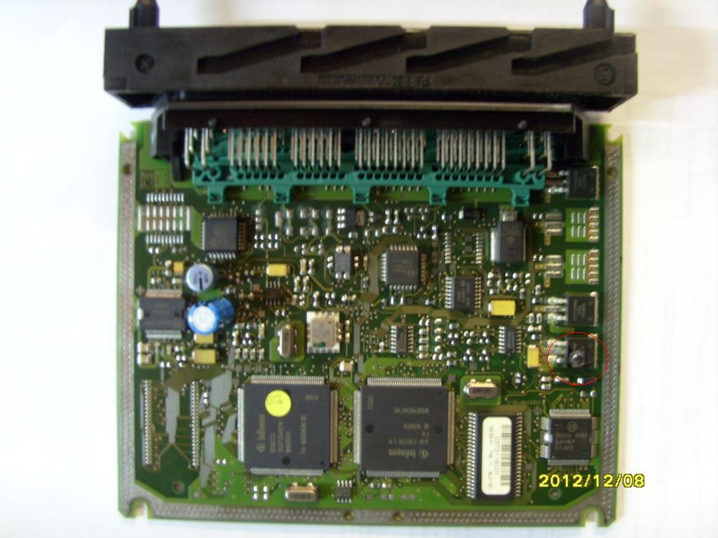

Задача осложнена тем, что машина находится не у меня, а у коллеги в Мурманской области (военный городок в 100 км. от Мурманска). Приехала она своим ходом, с проблемой по клапану на РВ-сгорел ключ в блоке. Ну и умерла прямо на глазах. Соответственно хочешь, не хочешь а оживлять ему ее надо! Программатора у него нет, до меня далеко. Поэтому и предпочтителен вариант просто перепаять!
Поэтому и спрашиваю-почему нельзя тупо перепаять? Кстати он говорит, что с лупой осмотрел блок, но искомой еепром не обнаружил.....?

Вот пока то, что есть. красным обведен транзистор, с которого все началось.
А на левом снимке промеж процессоров снизу рядом с кварцем что?
Или ты по простоте душевной думаешь там обязательно 95Р08 будет написанно?

И еще одного ответа я так и не получил! Надо ли перепаивать флеш? Я так понимаю она справа от процессора, с наклейкой. Или достаточно еепром.
Мужики, ну ведь грустно тащить машину за сто км. к диллерам, поэтому и столько вопросов. Уж не обесудьте)))
Изменено пользователем karel
Если моторный один в один,перепаяй ээпром и все.
