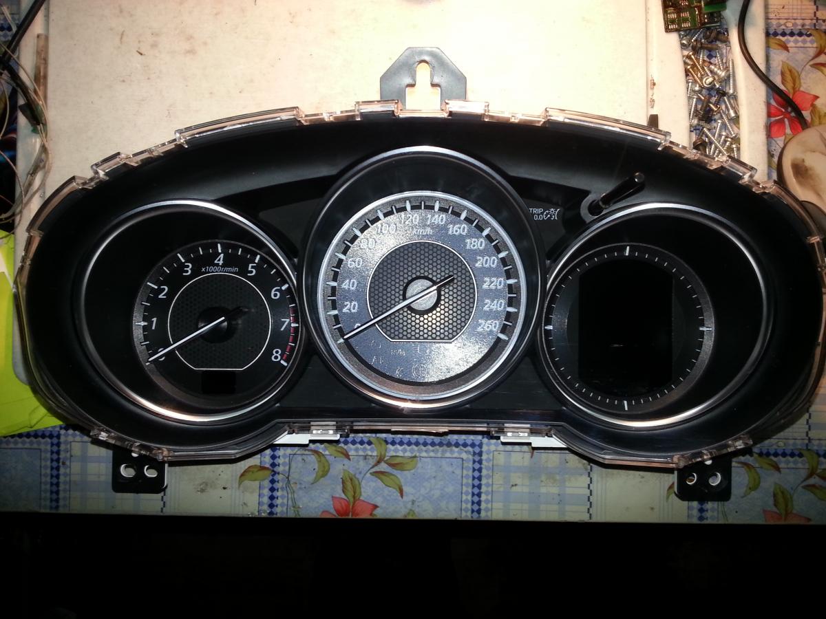

Появилась новая Мазда 6.
Кто-нибудь делал? Что там внутри? Стрелы снимать надо?
Стрелы снимать не надо там внутри 93с66

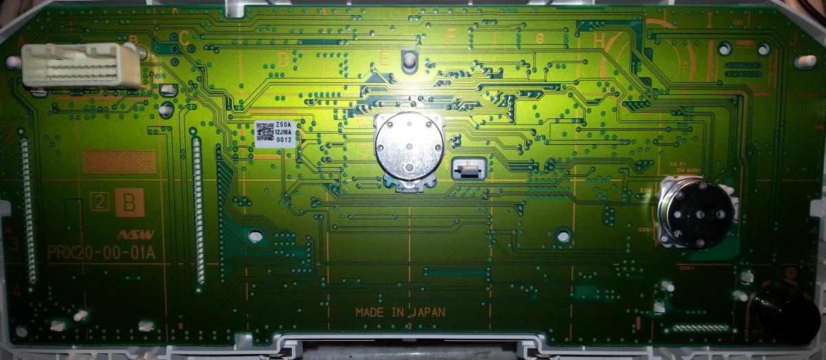

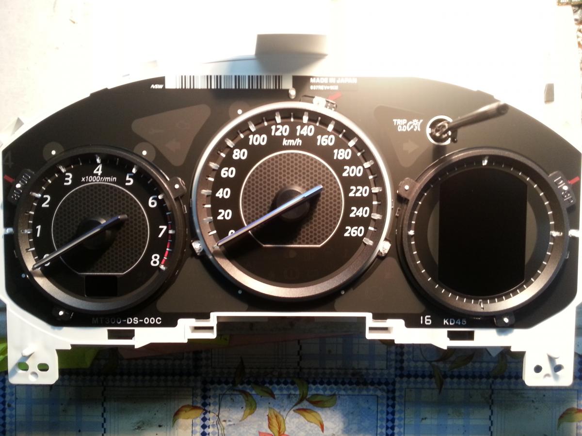

Расскажите как не нада снимать стрелы то))) хотя-бы ориентацию под вандальный вариант..сегодня пытался,одна легко сошла,другая нивкакую идет с осью...пока отправил,надо срочно ему ,за 2 р взялся " на сто пудово" чел унас. Вот фоты
вот задняя сторона
МаздаМоторы как и до этого...Вытянешь с осью,- гемор ! Пробуй снять колпачки со стрел и мудри съемник...ну и сразу точки внутрисхемки....на будущее.
причем спидометр побежал как и тахометр вначале легко на чутарики и уперся(как-так непонятно),зазор был небольшой (не подсунешься никак) дальше тяну с проворотом пошла ось во втулке,чувствую скоро ваще вылезет тогда мотор дербанить..остановился и назад ,ну его)) не наш день...

Колпачки как таковые отсутствуют, стрелка вся как набалдашник, она к оргстекловой подложке на 4 средних таких штифтиках заплавлено,как подобраться к ним?-малореально ,еще их срезать и дербанить вверх....тупо нет места для разбега.
