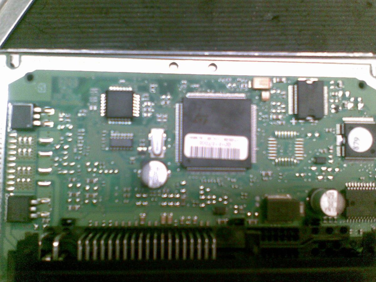

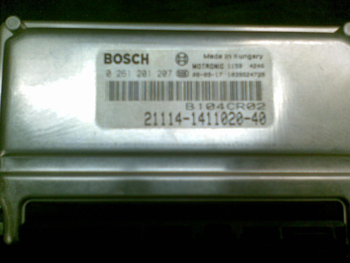

А фото блока можно?
Опубликовано (изменено)
Ну фото сделать не проблема, только с мобилы, фотика нет с собой, сейчас сделаю - выложу
post-13969-0-71661200-1355994101_thumb.jpgpost-13969-0-19252800-1355994167_thumb.jpgpost-13969-0-73024100-1355994187_thumb.jpg
качество правда ужасное получилось(
Изменено пользователем De-nys
Смысл такого изощрения:сделать закрытым блок, снятый с комплектации им авто на конвейере ?Прошивка супер-пупер прущая и не жрущая бенз?
