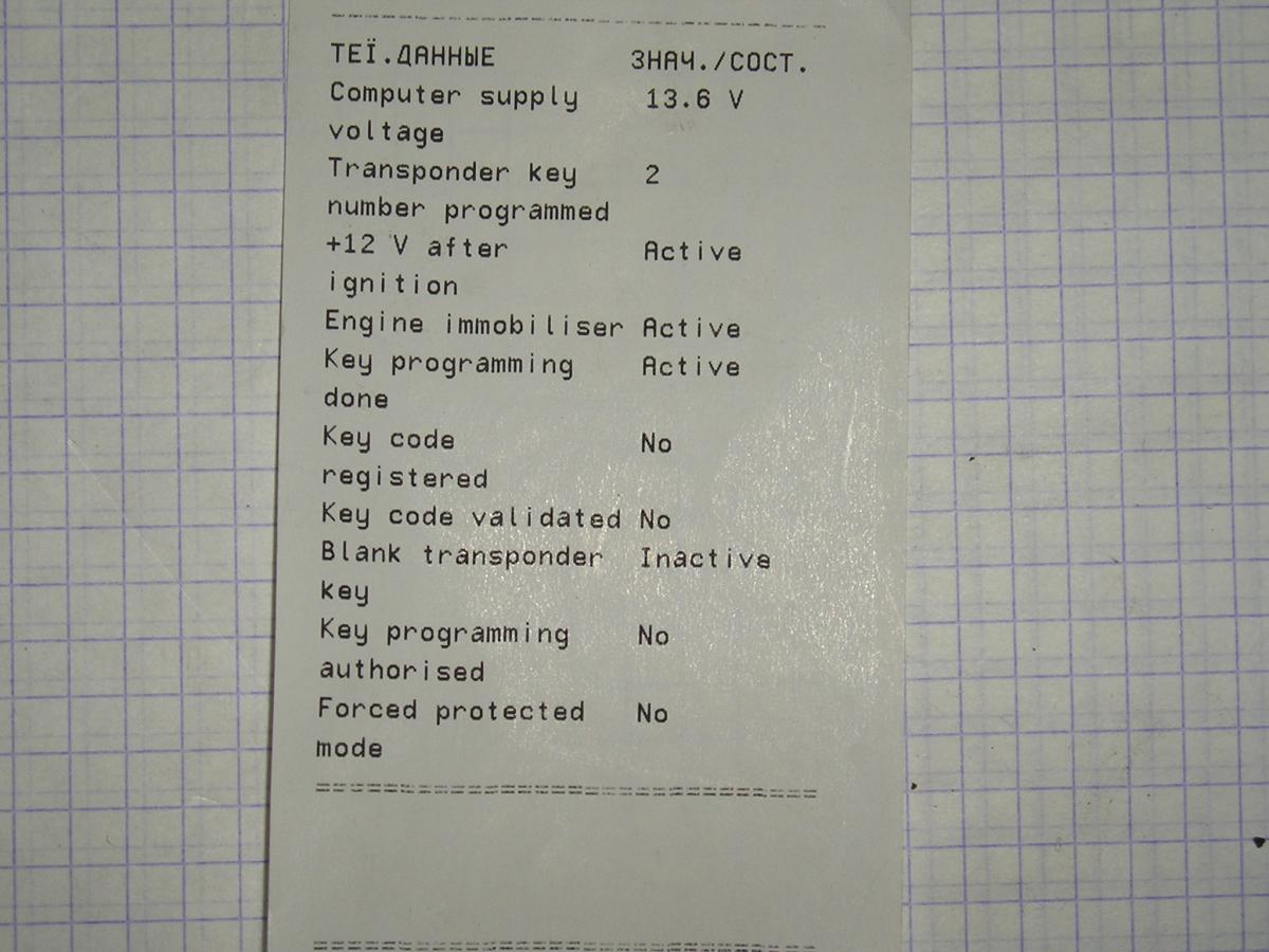

Привет всем притащили Сценик 99-2000 г моргает иммо ошибка по ланчу DF054
ошибка есть только по иммо ring suppiy short circuit
я понял это по катушке-антене.. но у меня накачка есть..
блок сименс D32
если накачка есть что может быть катушка неисправна?

блок сименс D32
накачка есть ключь определяется в Танго..
куда рыть? иммо моргает часто

В BSI попробуй поменяй тип иммо.В режиме упровления-конфигурация-тип коробки1
ок попробую уже наверно завтра.
п.с что это даёт? зачем это придумано производителем?
Это придумано,потому что до ресталинга чип был 64,а после стал 60 -а железо одно и то же.
Смотрим кол-во ключей!!! Если 0-то переписывать ключи Если не ноль-то тип иммо меняем. У тя ключей 2-так что меняй тип.
