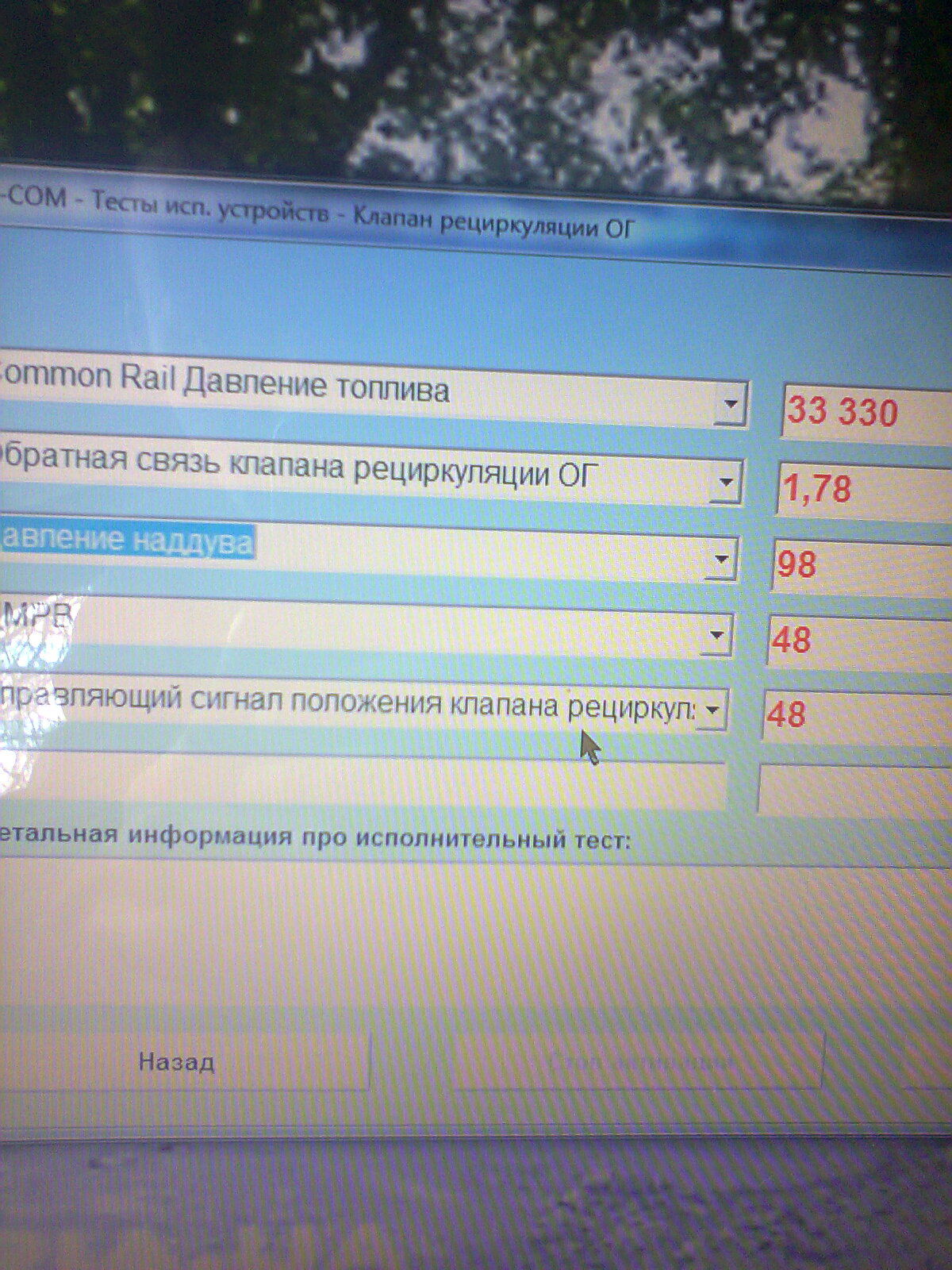

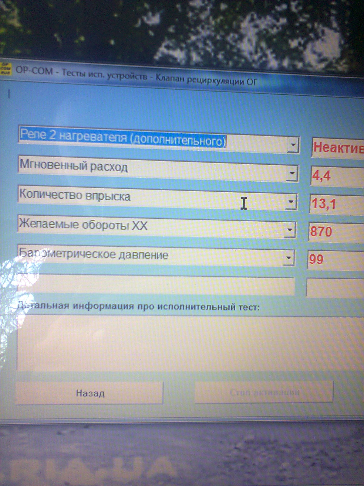

Опубликовано 4 января, 201312 г. подскажыте пожалуйста, Opel Vivaro , с чем свянана эта ошыбка р1400(сликом высокий ток редиркуляции авто.при включенном зажыгании она стираеться.только завожу появляеться.еще кто может расказать про эти показания по ор -сому.на фото..еще обратил внимание но ор-соме температуру ож показывает 64 а на машыне 84.из за чего такая разбежность. Изменено 4 января, 201312 г. пользователем Slavik k
Опубликовано 4 января, 201312 г. Жук Александр, готовьтесь к тому что ваша тема улетит в помойку. Опель Виваро, год выпуска, название двигла? Ошибок куча. "Жи-ши" пишется с буквой "и", правило первого класса. Но я не об этом. "Слишком большой объем рециркуляции выхлопных газов" - скорее всего завис клапан рециркуляции ОГ. Тока не надо задавать вопросы, типа, "а где он находится"? Вы вообще диагност или Ванька з Камбурлеевки?
Опубликовано 4 января, 201312 г. Автор опель виваро 2004 года двиг G9UR 730 2.5dci.я не диагност.маыну знаю хорошо .сегодня снимал эгр смотрел все там нормально сажы нет вообще и пластины ходят нормаль.может внутри обмотка замыкает или еще чтото.
Опубликовано 6 января, 201312 г. вы где такой совсем кривой оп-ком взяли??))))) в помойку такие адаптеры!!!
