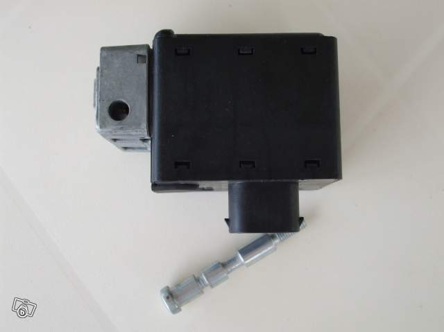

если найдешь дамп чистой защелки ( там по идее 24LC16 ) то почему не попробовать , должно прокатить
Esli problema v electro zamke kak na foto tam eepromka 24C04 sdelay ego novim FFFF
Programirovat nechego ne nado. On sam zapragramiruetsya
na CLIO 3 ne razbiral ne uveren nashet 24C04. No na SCENIC delal ne raz 24C04 FFF bez problem
Изменено пользователем edgar
так и делай все прокатывает во всяком случае пока
Там не с замком, с усилителем руля проблема, колонку из за него меняют. Машина заводилась и ездила, но на панели надпись про неисправность ЭУР. Что с новой колонкой не видел - ставили дилеры, машина все еще там. Блок ЭУР - TRW
