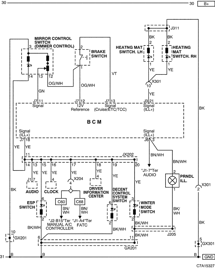

, при отключении одного из питаний блока ВСМ утечка пропадает. за что отвечает одно из питаний ,тис по шевроле бесплатный http://www.chevy-rezzo.narod.ru/ смотрите сдесь эл.схему.пусть офицалы дадут ответ по прошивке всм,где бюлетень что надо прошивать

Пропадала подсветка на дверях свет в салоне подсветка панели приборов что ещё не вспомню машинкой занимался месяц назад. Про бюлютень сказал сам хозяин после беседы с официалами, значит у них есть такая информация.

сдесь всм где утечка тока,на какаом преде или реле.

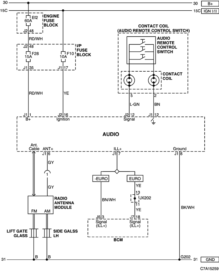

подсветка магнитофона от габаритов,попробуй ее отключить,если менялся магнитофон,или если соединены разъедини красный(с белой полосой) с желтым провода подключения магнитофона..
точнее + на магнитофон с ILL+

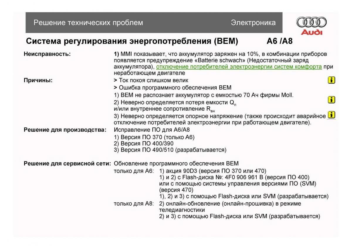

для примера. чтоб разобраться влияет прошивка или нет на утечку в принципе. кроме этого бывают истории разные рассказывают,про влияния прошивок.
