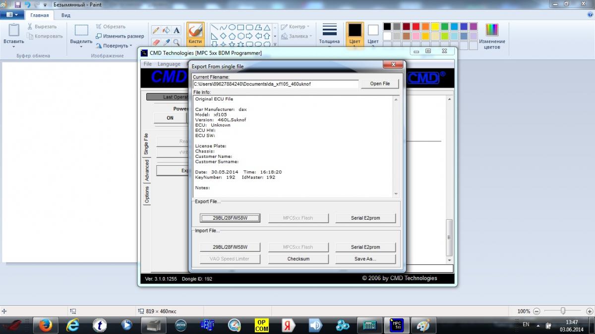

требуется отключение мочевины перевод на евро-2:3 DAF_XF105_460Л.С. восьмой год.
Эбу dmci дельФя
Сток прилагаю.
da_xf105_460.rar
Изменено пользователем mas
Кто может поправить?
Эбу dmci дельФя
Сток прилагаю.
Вот перелапатил из бекап в тойже софтине до 2048кб
daf105_460.rar
Мне неточную информацию предоставили, год "девятый"
