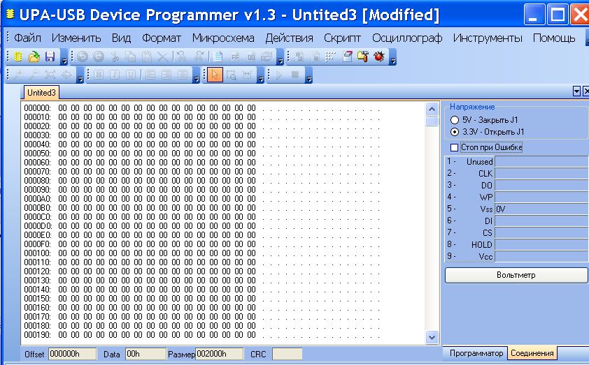

после чтения на 3.3 в таком окошке на что ругается ? можно и на 5 читать , но у меня только выпаяные 95 читаются и пишутся
В том то и дело что не на что не ругается пишет что процесс завершен и что по-типу все гуд, а в дампе нули, причем на выпаянной памяти. Волшебная галка это стоп при ошибке?

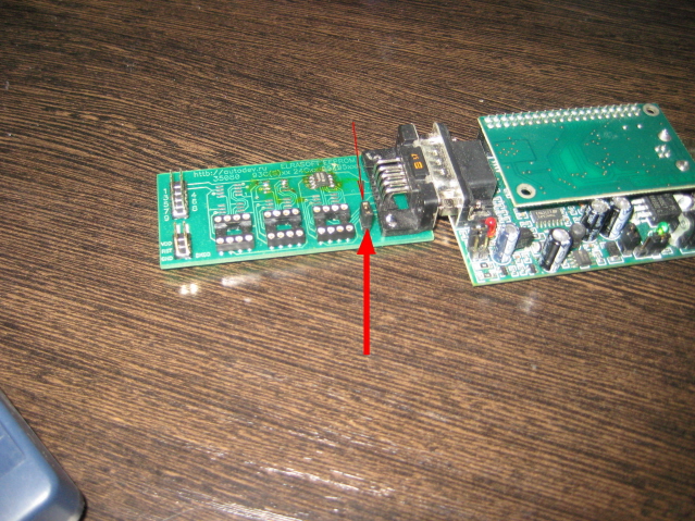

IMG_0513.JPGВсем спасибо Кто откликнулся! Вопрос решился установкой джампера см. фото. Теперь читает во всех режимах. Тему можно закрывать.
