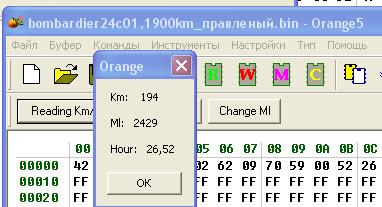

Принесли будильник от этого снегохода, внутри 24с01, с моточасами разобрался, а вот пробег показывает совсем не тот, который нужен... Хотя вроде в явном виде. Пните в нужном направлении

показывает наверно 194км? Смотри внимательно как ты исправил

да, 194 км

Скрин внимательно рассмотрите, а потом будете говорить спасибо, если не поняли о чем речь...

о чем речь я понял, мили там не включаются, вот и не правил их

мили переключаются,можно вручную,а могут и случайно.....

так вы, уважаемый, наверное и все пассивные дубли чистите барыгам- перекупам, которые заплатят только за приборку? Ну так, на общественных началах? Разве нет? Ну вот и не надо про чистоту работы мне рассказывать! Мили утром подправил перед приходом клиента для собственного успокоения. Всем участникам спасибо, тему можно закрыть

То что подправили мили, это похвально.
