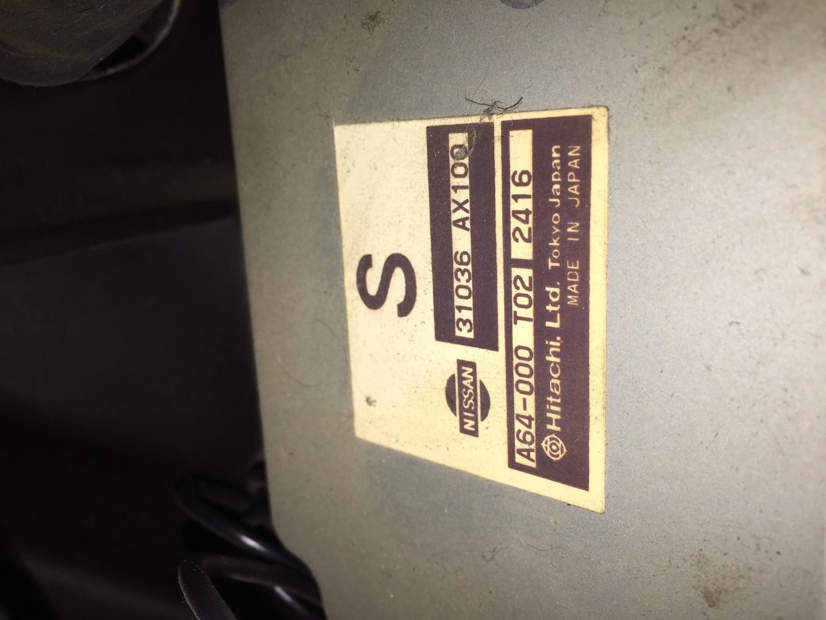

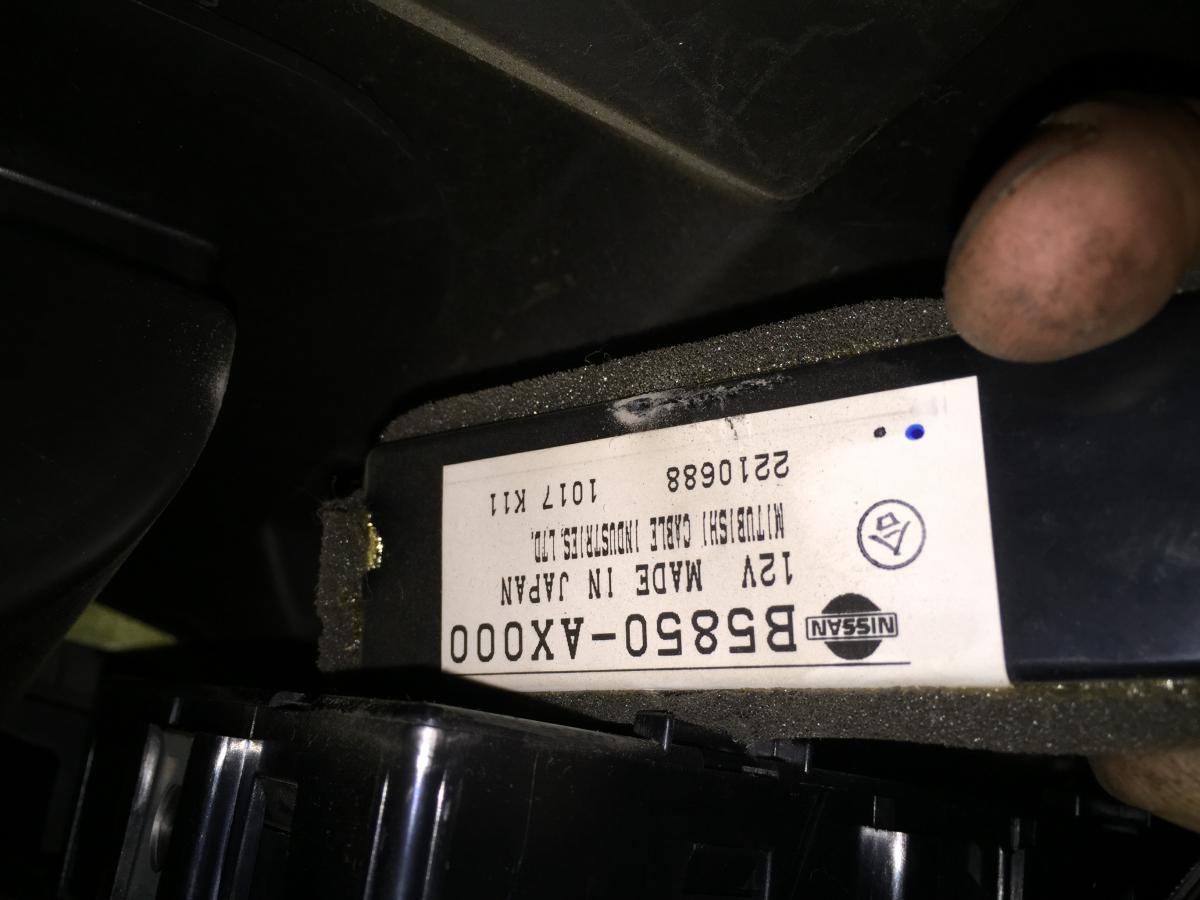

добрый день! а на nissan march, японец 2011 г можно пин по наклейке посчитать?
Вот это иммо?
Эбу
