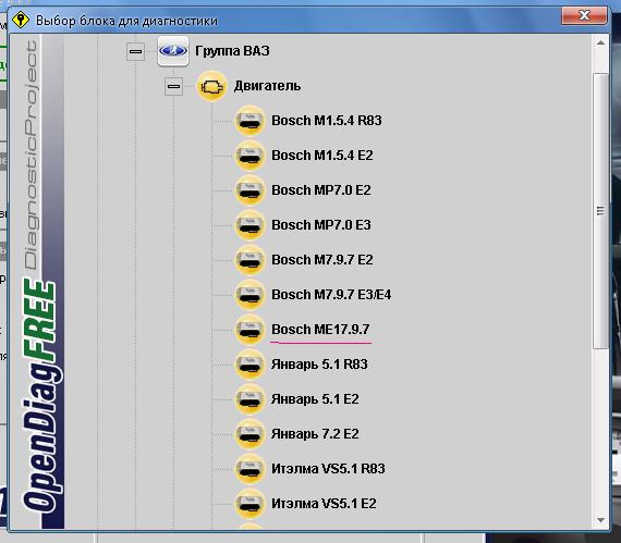

Опубликовано 28 января, 201313 г. эбу не выходит на связь. Подсоединяю К-лайн адаптер нет связи. Фото блока и разъем прилагаю. Чем можно продиагностировать этот автомобиль? Машина 2011 года.
Опубликовано 28 января, 201313 г. эбу не выходит на связь. Подсоединяю К-лайн адаптер нет связи. Фото блока и разъем прилагаю. Чем можно продиагностировать этот автомобиль? Машина 2011 года. халявы нету бош 1797 тока коммерческим софтом Изменено 28 января, 201313 г. пользователем nerd

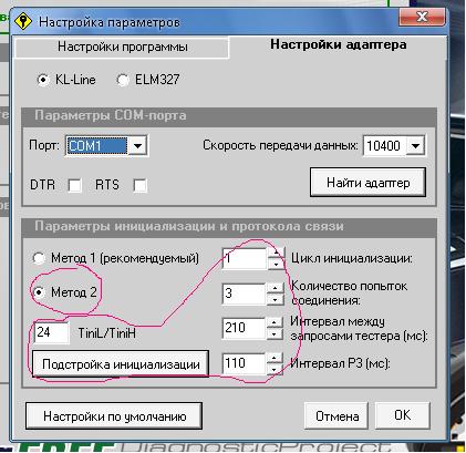

Опубликовано 28 января, 201313 г. Автор Простым К-лайником я не смогу сделать диагностику этого блока? Или есть какие программы помогите советом. Я пробовал этой программой эбу не выходит на связь. Пишет нет связи.
Опубликовано 28 января, 201313 г. Это не М7.9.7 ,а,М17.9.7.Выбирайте правильно вкладки.Это к посту №4. OpenDiag через K-Line это делает. Изменено 28 января, 201313 г. пользователем deleks
Опубликовано 28 января, 201313 г. да то понятно что я не ту вкладку выбрал, но ведь 17.9.7 в проге заявлен? У меня с остальными работает, проверенно. А вот такое чудо пока не попадалось....
Опубликовано 29 января, 201313 г. Я пробовал этой программой эбу не выходит на связь. Пишет нет связи. Подберите настройки порта в программе, почитайте здесь неоднократно обсуждалось. Изменено 29 января, 201313 г. пользователем UNick
