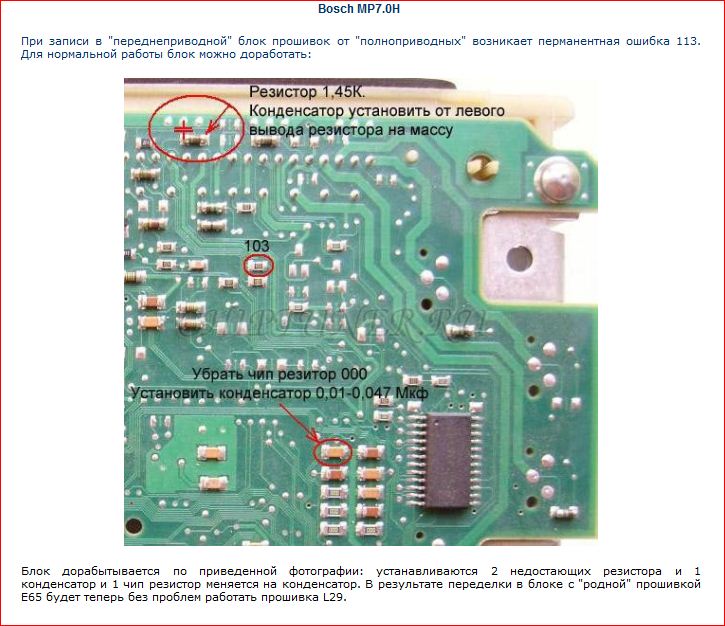

Здравствуйте,вычитал здесь на форуме о реальности такого действа.
На ДМРВ у меня приходит 5 проводов, по схеме в инете на эту сис-му 1 контакт ДМРВ приходит на 44 контак ЭБУ. Тоесть какбы все верно.
ЭБУ я вскрою посмотрю что там, допаять не проблема.
О машине 21093 1.5, 8кл. из карбового эволюционировал в инжекторный. ЭБУ BOSCH MP 7.0H 2111-1411020-50 Евро 3.
Был. Стал Евро 2. Чек не горит, все исправно.
Прошивка была M7V16V12 стала M7V03E65.

В МР7.0-50 ничего допаивать не надо,оно всё есть)
Залей фулл-флэш от Нивы,и попробуй что и как,после поправишь,под себя.Если ДК живой расход не увеличится.

Е-65,это МР7.0-40,там не хватает элементов на плате,по каналу ДТ.Влить Нивовскую можно,но будет ошибка по нему.
доработал блок протянул провод от датчика температуры воздуха что на датчике дмрв залил фул L29.Bсе работает отличная тяга,только не нравится холостои.Говорят что калибровки надо править.

Делал давно дважды такие "операции"., насколько помню ДТВ не подключал.
Холостой плавает в предела 700-750
В прошивке L29 обороты ХХ - 850.
Кто то мне говорил что надо дроссельный узел поставить от нивы тогда все нормализуется.
немного ситуация проясняется. заливка серийной прошивки л29 приводит к неплохой езде, но есть серйозные проблемы с пуском и хх в т.ч. после сброса газа и движения на нейтрали. есть теория про установку значений пуска и хх от серийной е65 но практика покажет =)
толк от переделки есть. всем сомневающимся http://forum.chiptuner.ru/showthread.php?t=8414%C2%A0%C2%A0%C2%A0%C2%A0%D0%BF%D0%BE%D0%B4%D1%80%D0%BE%D0%B1%D0%BD%D0%BE
