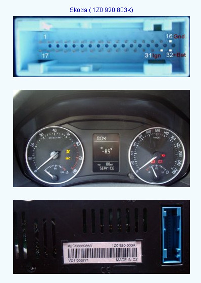

Спасибо. На столе чтоб подключить, достаточно 16 - "-", 31, 32 - "+"?
я точно номера контактов не помню, но если повернуть плату разъёмом к себе то крайний нижний правый маса а питание над ним, то есть крайний верхний.
этого одного питания хватит.

хватило бы и одного 32го

Ожила панель. Разобрал, прозвонил, подал питание - панель завелась. Греть плату не стал. Всем большое спасибо. Тему можно закрывать.
