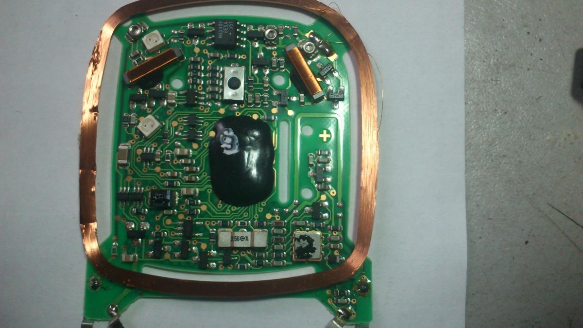

Нужно фото карты в разборе, так как свою я естессно колупать не буду, а может у кого-то имеется уже нерабочая которую не жалко

DSC_1567.jpgDSC_1568.jpgвот фото карточки с номером A215 766 00 06

здравствуйте, спасибо огромное за проявленный интерес к моей теме, а есть возможность растворить соплю и посмотреть что под ней?
Изменено пользователем sovetskiy
ну кристалл будет и что это даст
а так купи карту и растворяй в чем проблема то )) можно даже и вычитать то что там есть если денег много
Изменено пользователем www23
для меня многое, буду рыть даташиты, это чисто мое хобби будет наверное)
в своей карте раствори и посмотри :rolleyes:
Изменено пользователем dimon9555
причем тут дадашиты ну увидишь ты кристалл дальше то что
чем же это тебе поможет если нужно содержимое то нужна карта в живую а не смотреть на фото обычного кристалла
а так только бессмысленно испорченная карта
Чем растворить есть карта убитая досталась
не растворите, композит.
