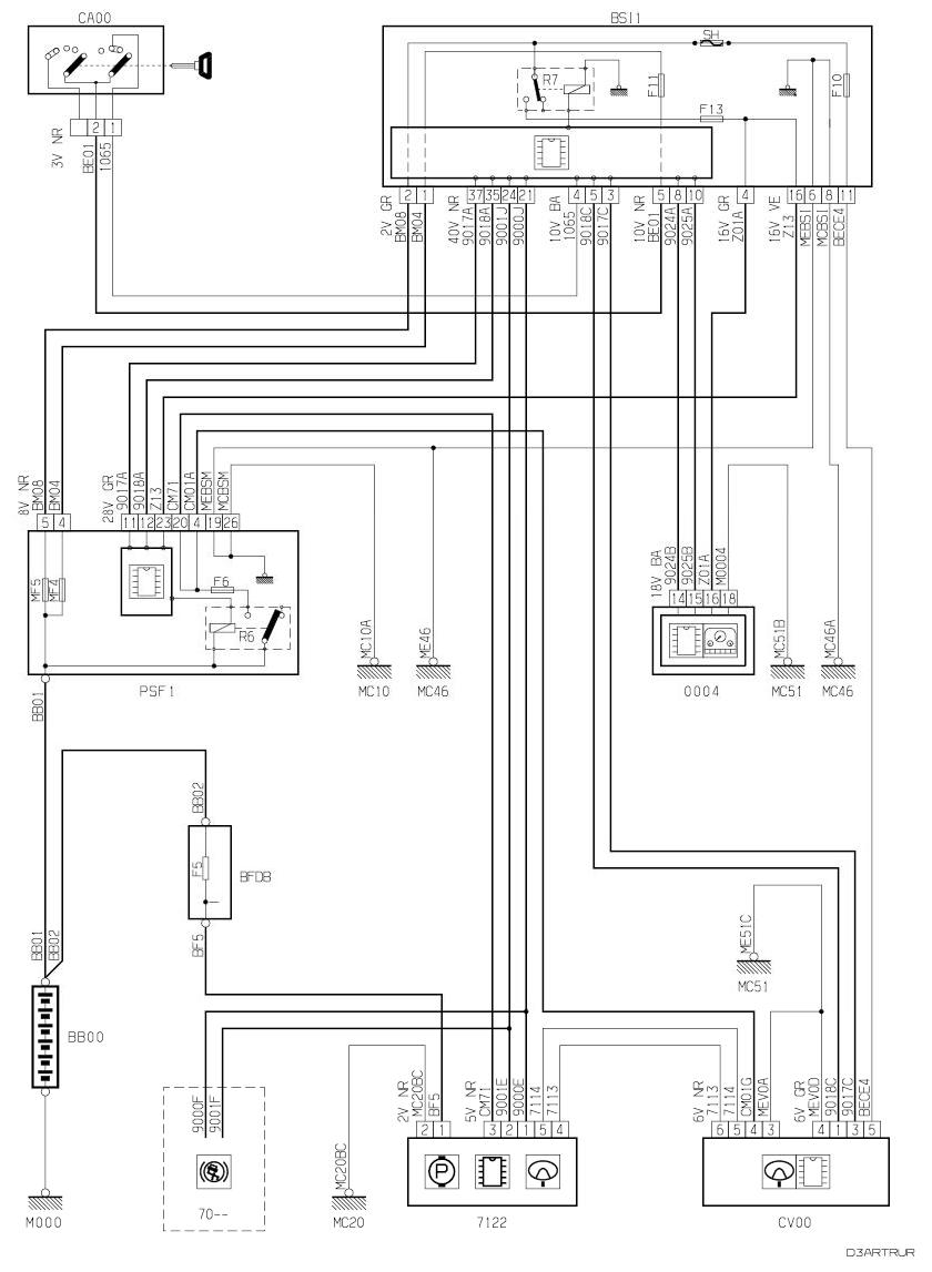

Здравствуйте всем. Приехала машина Peugeot Partner 1.6cdi 12г. Vin VF37B9HN0CJ543090 Нужна распиновка подключения електромеханический ГУР.после ДТП с раземов остались одни обрывки. поделитесь пожалуста у кого есть схема. подключения

Держи!
Обозначения на схеме:
7122 : группа электрического насоса усилителя рулевого управления
BFDB : блок плавких предохранителей, питающийся от аккумуляторной батареи
PSF1 : сервисная панель - модуль предохранителей в моторном отсеке
MC20 : точка соединения с массой кузова номер 20
CV00 : модуль управления на рулевой колонке (СОМ 2000)
BSI1 : интеллектуальный сервисный модуль (СМ)
CA00 : контакт противоугонной системы
BB00 : аккумулятор
Что непонятно будет по схеме- обращайся.
