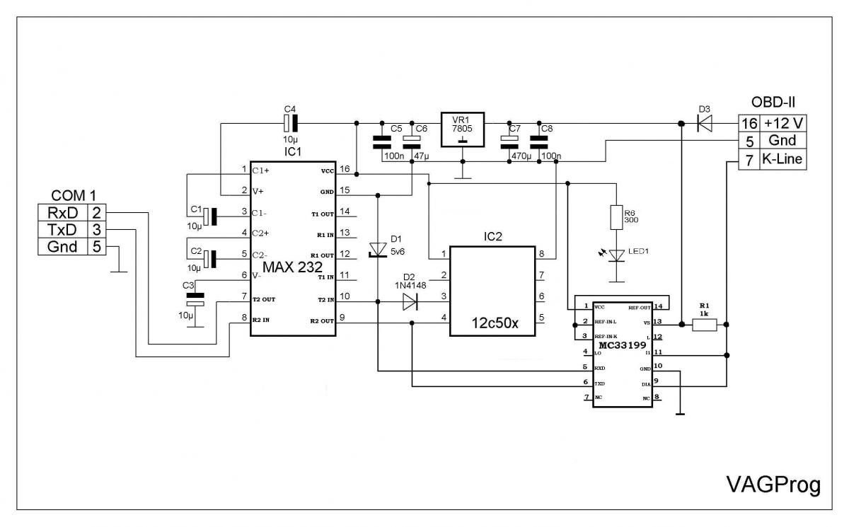

Опубликовано 6 февраля, 201313 г. comment_389889 Вот схема VagProg. Ссылка на комментарий https://www.auto-bk.ru/forum/topic/38156-vagprog/#findComment-389889 Поделиться на другие сайты Поделиться Поделиться сообщением
