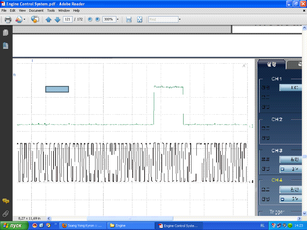

парни посмотрите плиз синхру 2 х датчиков... у меня разница 2 зуба Дпкв это много может из за этого не пускатся?
сложно переставить распредвал на этом моторе?
вот осцилка ДПКВ и форсов . имульсы на форсах мне тоже не нравятся..

что можно сказать по моей последней осцике нормальное ли напряжение на форсунку оно в пределах 10 в с подсевшим акб...?
