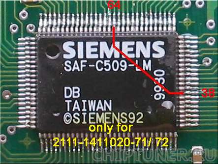

Наверно позновато .Может кому пригодиться.Небольшая перепайка и 71 блок работает с 16кл софтом (тоесть с 38 дорожку разрезать .а подать на 64) делал не один раз
Изменено пользователем basha
