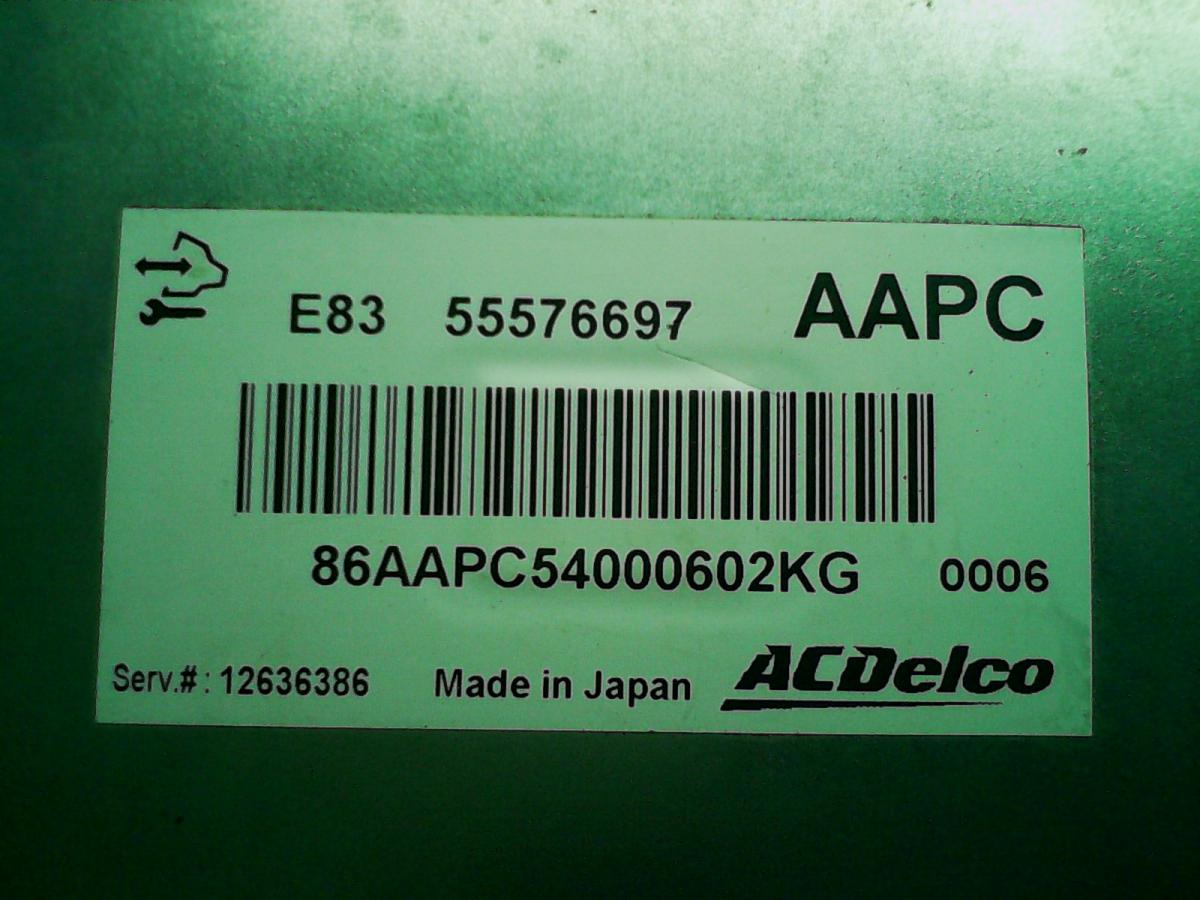

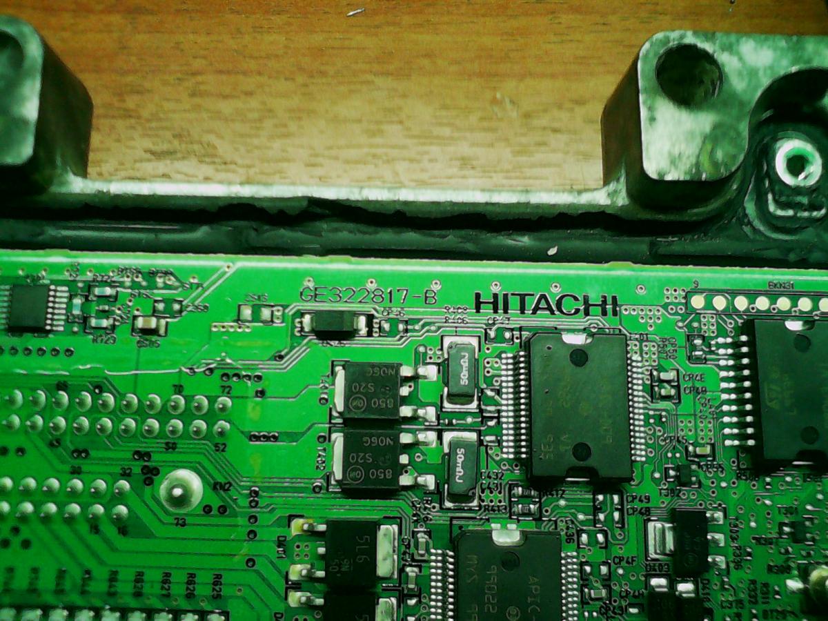

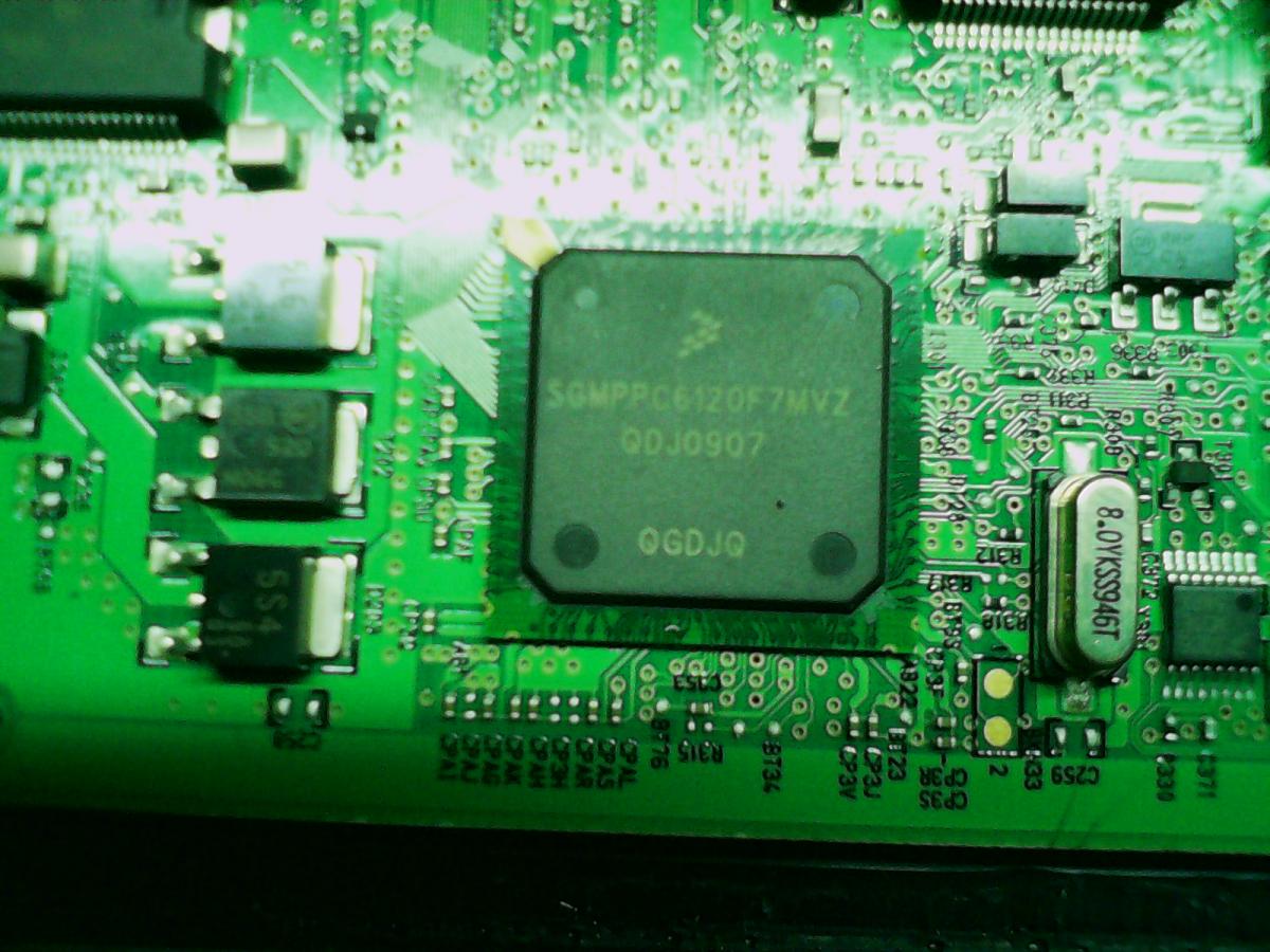

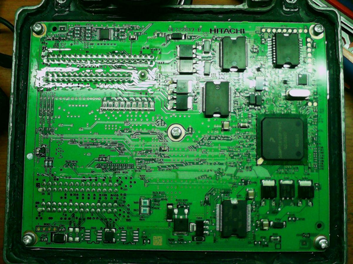

Опубликовано 12 апреля, 201312 г. Автор Добрый день! Не нашел я на этот блок прошивки, да ифлеш не видно... Сталкивался ли кто нибудь с такими? И да, поля измерений пустые... Изменено 12 апреля, 201312 г. пользователем shurimba
