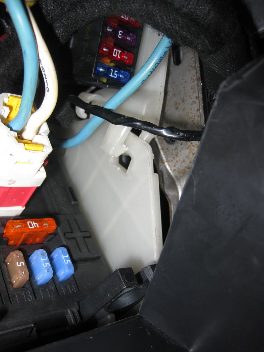

Зачем полез где бордачок ? БСИ со стороны водителя у левой ноги прям в коленку смотрит.

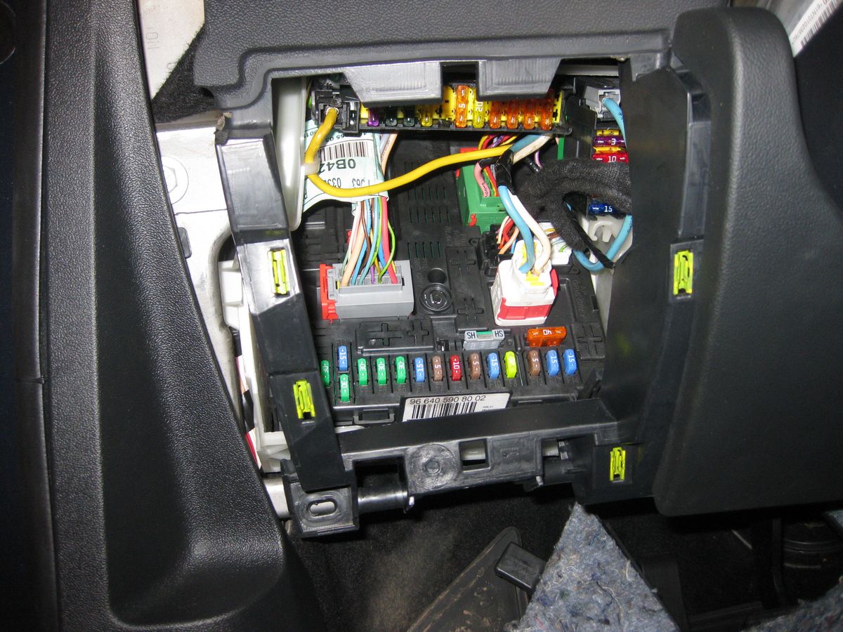

вот фотки только что сделанные
я имел ввиду бордачок возле водителя... маленький такой =) фотки прикрепил

пытался выдавить его к себе, но он показал мне кукишь..
Правильно сделал (насчет кукиша), куды ж ему вперед лезть то? Да и вниз фиг упадет...
Ну а теперь, как в приговорке: догадайся с трех раз.

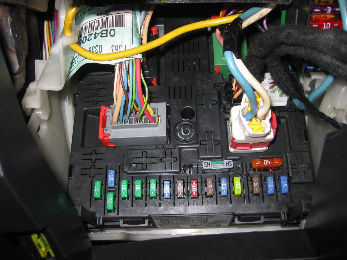

Бси - вверх - примерно на 1-2 см , верхнюю часть на себя , и вытаскиваем по направляющим в низ
Ага ... ну и кто мне рассказывал что на Пежо 407 снять его в две минуты ? http://www.auto-bk.ru/forum/topic/40012/
ну не 2 ,10 минут надо.хотя первый раз прклял тех кто придумал
ПОБЕДА =) вчера победил! пробег встал как надо... ровно 40000км =) всем откликнувшимся СПАСИБО человеческое!
