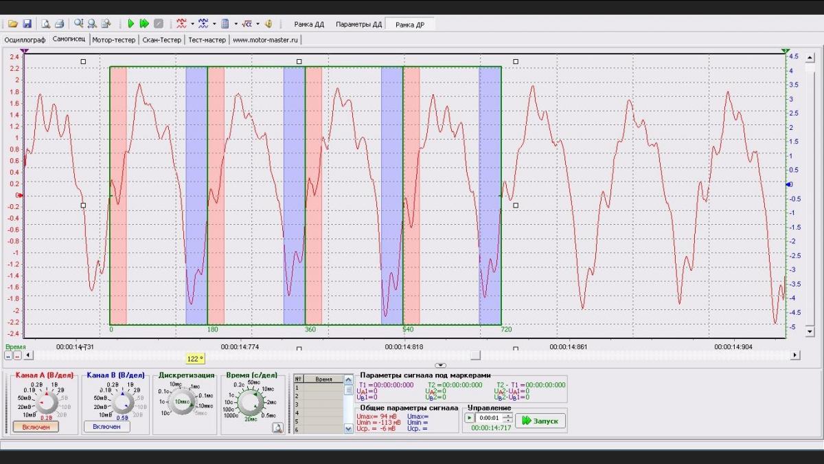

По ДР тоже все весьма условно.Вот осцилка с УАЗ с умз-4213.Поршневая новая, компрессия в норме, зазоры отрегулированы, ВВ в порядке.

Уважаемый, такое впечатление, что у Вас осциллограмма вверх ногами. Что Вы там понимаете?
Извиняюсь не ту прилепил.Эта не реверсирована.
Где там в норме, даже если и к верх ногами, В 1 вроде норма, 4 меньше, 2-3 недобирают и в 3 зазор во впускном ого, зазоры регулировать, и снова мерить компрессию, и синхра где? порядок тока судя по сетке
и как форсы тут видно?
Я про то и говорил что от разброса по форсам-неровно работающий двигатель.Отсюда и осцилка не ровная.
А компрессия, зазоры и вв действительно в норме.Замена форсов решила проблему.
