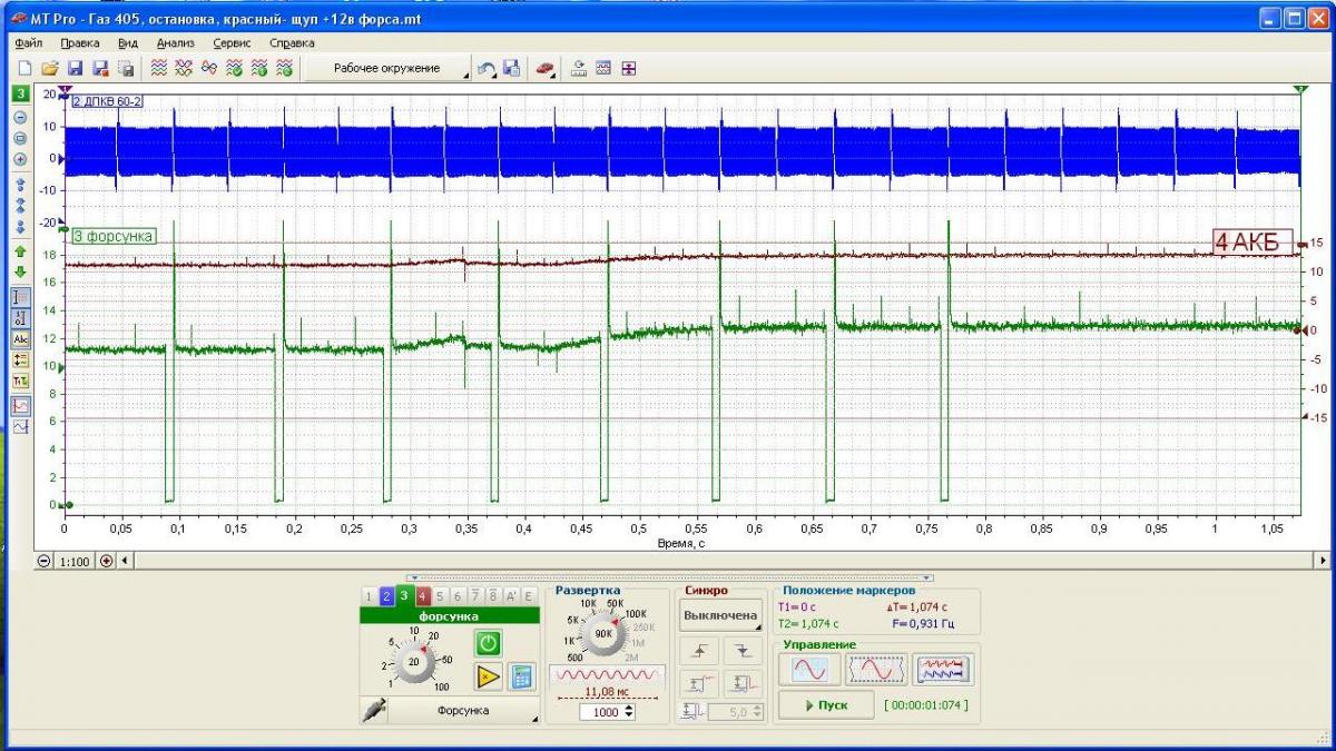

Двигатель заводится, работает 2-3 сек. и глохнет. Отсоединяю плюс генератора от блока предохранителей, завожу, авто работает, подсоединяю плюс, зарядка появляется, глохнет. Ставил другой генератор, Б/У, с ним также. Пробовал так. Отсоединял провод возбуждения, завожу, работает (зарядки нет), газанешь, зарядка появляется, глохнет. Форсунки стоят 0280150560. Вроде должны быть ЗМЗ 6354. Они взаимозаменяемы или нет? Менял ДПКВ, ДПРВ, ЭБУ (подменный Микас 7.2, 31625-11. Пробовал ПО 580 и 601). Давление топлива 3,0 атм., ЭБН на раме. Все массы, плюсы проверил лампочкой 21 Вт. Импульс форсунки почему-то 20 вольт всего.
