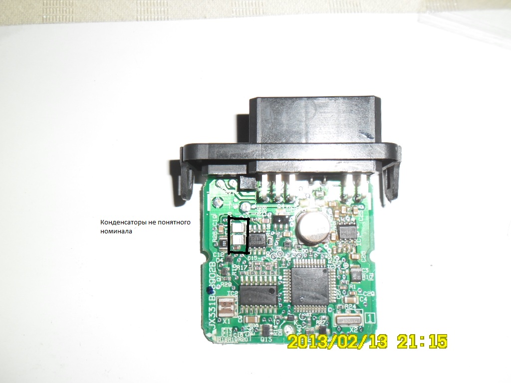

Что бы не плодить тем спрошу сдесь, такой же авто, уважаемая конфа - кто знает номинал этих конденсаторов на картинке?
