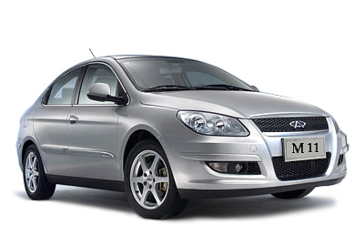

Скажите пожалуйста что такое М11 не могу понять.
теперь понятно а то подумал блок кокой новый.по сообщению в посте 3701.
