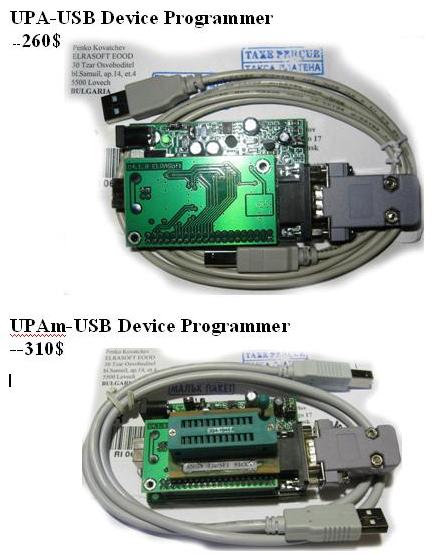

Вот тебе прогер на всю оставшуюся....., правда работать надо руками, а не через "дырку"
