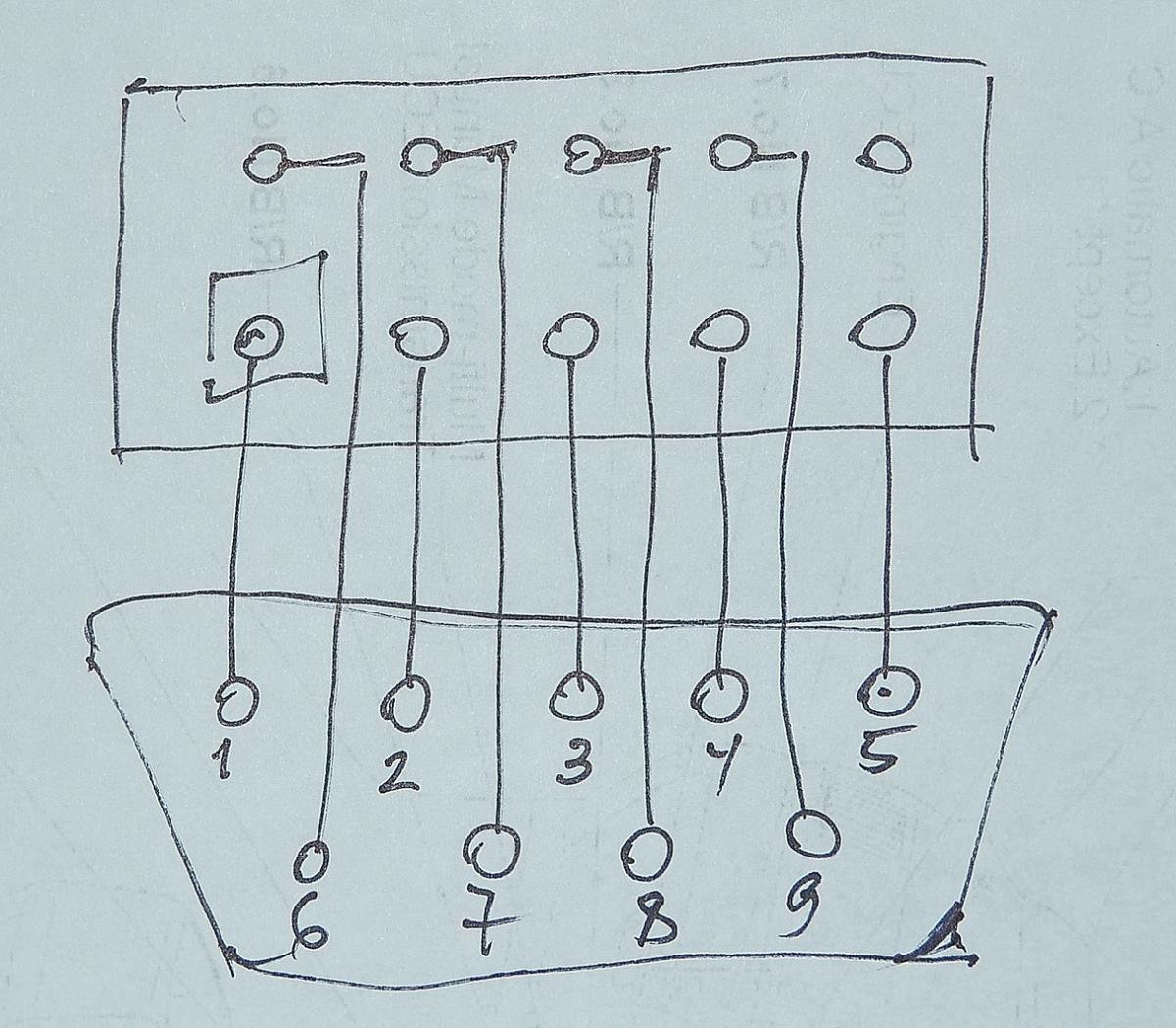

Если я не ошибаюсь, сие с немецкого языка означает, никуя, мол все же беспокоишь зря! По сабжу: Фото Алекса прекрасно открывается! Но все же вот фото. Да, и еще уменя все же позже перестала связываться с компом. А дамп из тахи можно вытащить ручками, просто открываешь дамп в Тахе, открываешь на компе любой HEX редактор и переписываешь все через клавиатуру из тахи на комп! ! Сохраняешь .bin. просто я уже давно с ней не работаю, сейчас омега с кальками лежит, однако все же начинал именно с Тахи. Удачи!
Вот еще:
https://www.auto-bk.ru/forum/topic/38484-tachopro-2008-%D0%BA%D0%B8%D1%82%D0%B0%D0%B9/#findComment-395157
схема подключения
