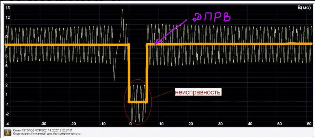

Опубликовано 16 февраля, 201313 г. При диагностике показывает ошибку 0340 Ошибка датчика фаз. Подключаю осциллограф и видно две неисправности. Узкий уровень сигнала ДПРВ и смещение по ДПРВ и ДПКВ. Снимаю задающий диск КВ и вот неисправность. Замята направляющая на шестерне КВ.
Опубликовано 17 марта, 201312 г. Ни чего не понял по осциллограмме. Что значит " Узкий уровень сигнала ДПРВ и смещение по ДПРВ и ДПКВ" ?
Опубликовано 17 марта, 201312 г. АВТОАС ЭКСПРЕСС если не ошибаюсь росполагает 1 каналом для измерения . да и на осцилке сигнала ДПРВ не видно откуда вывод о дефекте рассогласование сигналов датчиков ? Изменено 17 марта, 201312 г. пользователем Санёк
Опубликовано 18 марта, 201312 г. Там где на картинке выделено с надписью "неисправность"- это и есть сигнал ДПРВ наложенный на осциллограмму ДПКВ.
Опубликовано 18 марта, 201312 г. То ли слепой, то ли лыжи не едут. Где тут сигнал ДПРВ? Вот сигнал есть, а где выше?
