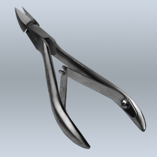

Опубликовано 3 апреля, 201312 г. comment_414742 Тоже такая проблема недавно была Походу при выпайке феном нагрел стабилитрон прозвони по питанию Какой фен? ,какая выпайка? берёшь маникюрные щипчики и выкусываешь , а дальше по инструкции , панелей 300 сделал за всё время и ни одного косяка не было от Апэл Ссылка на комментарий https://www.auto-bk.ru/forum/topic/38673-%D0%B2%D0%B0%D0%B7-2110-%D1%81-%D0%BF%D1%80%D0%B8%D0%B1%D0%BE%D1%80%D0%BA%D0%BE%D0%B9-%D0%BE%D1%82-%D0%B0%D0%BF/page/2/#findComment-414742 Поделиться на другие сайты Поделиться Поделиться сообщением
