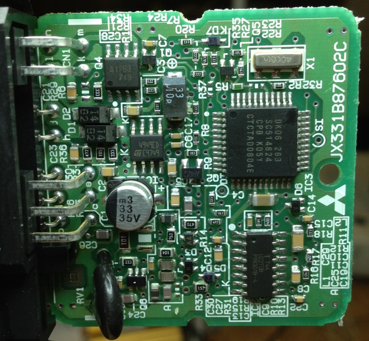

Опубликовано 25 февраля, 201313 г. comment_398299 Ударьте меня палкой, с пином от чужого блока иммо не привязать, пин только для привязки при утери ключей, и на 8С как-раз пин и есть синхра. В этом случае только IDS, в программировании PATS замена моторного с кодом, либо читать иммо, а там мотя Н44, и дальше руками. Ссылка на комментарий https://www.auto-bk.ru/forum/topic/38719-ford-ranger-95320-%D0%BF%D0%BE%D0%BC%D0%BE%D0%B3%D0%B8%D1%82%D0%B5-%D1%81-%D0%BF%D0%B8%D0%BD%D0%BE%D0%BC/page/2/#findComment-398299 Поделиться на другие сайты Поделиться Поделиться сообщением
Опубликовано 25 февраля, 201313 г. Автор comment_398307 Функция PATS в IDS при диагностики rangera отсутствует.....пина иммика пока нет((( не прочитал инфы не нашел что именно читать в имме?( есть пинок моторного но он тут не спасает положение. Ссылка на комментарий https://www.auto-bk.ru/forum/topic/38719-ford-ranger-95320-%D0%BF%D0%BE%D0%BC%D0%BE%D0%B3%D0%B8%D1%82%D0%B5-%D1%81-%D0%BF%D0%B8%D0%BD%D0%BE%D0%BC/page/2/#findComment-398307 Поделиться на другие сайты Поделиться Поделиться сообщением
Опубликовано 25 февраля, 201313 г. comment_398314 Ну тогда только иммо читать. Ссылка на комментарий https://www.auto-bk.ru/forum/topic/38719-ford-ranger-95320-%D0%BF%D0%BE%D0%BC%D0%BE%D0%B3%D0%B8%D1%82%D0%B5-%D1%81-%D0%BF%D0%B8%D0%BD%D0%BE%D0%BC/page/2/#findComment-398314 Поделиться на другие сайты Поделиться Поделиться сообщением
Опубликовано 25 февраля, 201313 г. Автор comment_398322 Что тут читать? 4949 Ни в одном программа торе не нашел Ссылка на комментарий https://www.auto-bk.ru/forum/topic/38719-ford-ranger-95320-%D0%BF%D0%BE%D0%BC%D0%BE%D0%B3%D0%B8%D1%82%D0%B5-%D1%81-%D0%BF%D0%B8%D0%BD%D0%BE%D0%BC/page/2/#findComment-398322 Поделиться на другие сайты Поделиться Поделиться сообщением
Опубликовано 25 февраля, 201313 г. comment_398336 4949-это по питанию, читать проц 44 ноги, моторола, читает один девайс http://www.etlweb.com/?ref=prod_prog_mc68hc805p18 Ссылка на комментарий https://www.auto-bk.ru/forum/topic/38719-ford-ranger-95320-%D0%BF%D0%BE%D0%BC%D0%BE%D0%B3%D0%B8%D1%82%D0%B5-%D1%81-%D0%BF%D0%B8%D0%BD%D0%BE%D0%BC/page/2/#findComment-398336 Поделиться на другие сайты Поделиться Поделиться сообщением
Опубликовано 25 февраля, 201313 г. comment_398339 Читать нужно M68HC805P18 (K05Y), но программатор под нее пока не купить. Ссылка на комментарий https://www.auto-bk.ru/forum/topic/38719-ford-ranger-95320-%D0%BF%D0%BE%D0%BC%D0%BE%D0%B3%D0%B8%D1%82%D0%B5-%D1%81-%D0%BF%D0%B8%D0%BD%D0%BE%D0%BC/page/2/#findComment-398339 Поделиться на другие сайты Поделиться Поделиться сообщением
