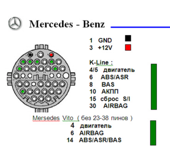

примерно так:
  • 2 недели спустя...
Спасибо у меня такая распиновка есть.Мне нужно распиновку переходника с obd на mb 38 так что б мультиплексор подключал именно тот пин который нужно мне кажется китайцы напутали.
