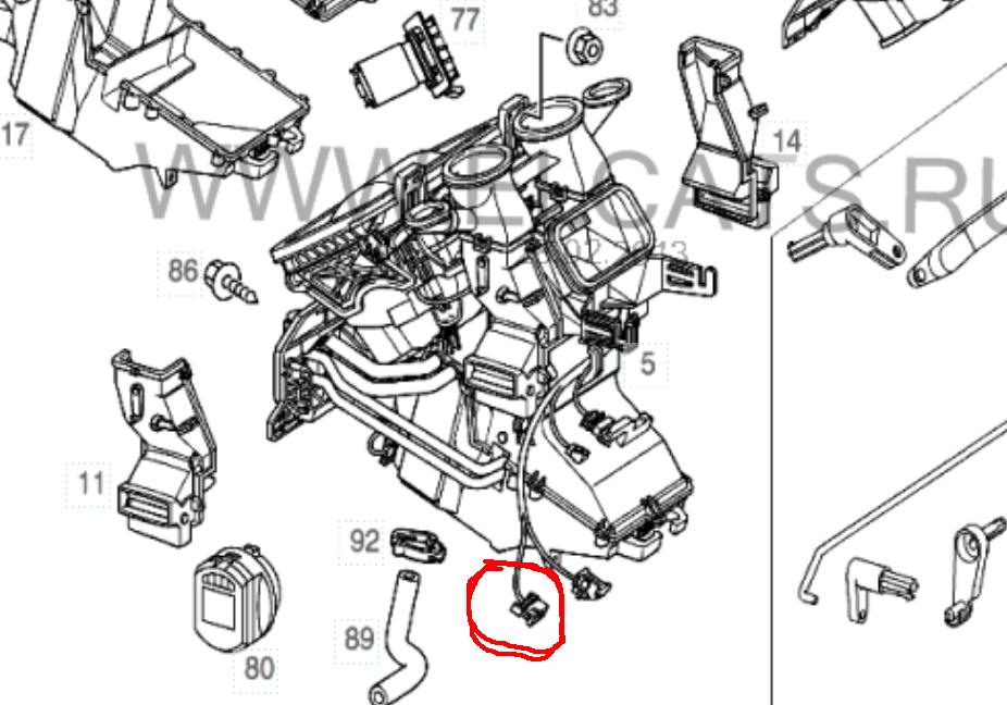

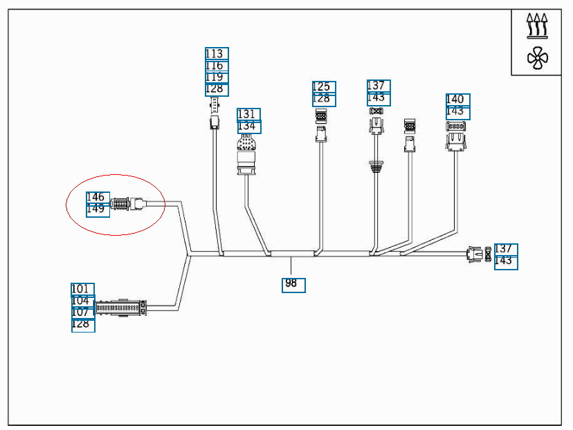

Опубликовано 28 февраля, 201312 г. Доброго время суток. Возникла проблема с блоком, поплавился 1 из 2 штекеров котрый без замка (упровлением печкой) выпало 3 провода из штекера, заказал новый штекер, а с 3 проводами не могу разобраться, есть черно-белая эл/схема по ней сложно разобраться не нароком напутаю. Вопрос: Есть ли у кого нить цветная схема или есть возможность сфоткать, буду очень признателен. VIN 1680332J328281 1999г А160 блок A1688300485

Опубликовано 1 марта, 201312 г. фишка синим цветом, 1-красно жолтый 2-нет 3-красно белый 4-серо синий 5-чёрно белый 6-коричневый 7-красный 8-нет 9-красно синий 10-нет
