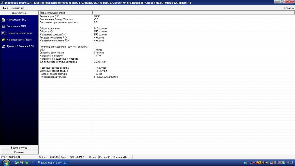

Привет всем! Нужна помощь, заводится плохо на холодную трясет, обороты плавают 600-1000 если успеть дать газу то набирает прогревочные и все нормально, а если не успеть то глохнет. И плавают холостые обороты когда двигатель прогреется до 65 градусов, если дать газу двигатель после сброса оборотов начинает трясти 500-700 об/мин может набрать обороты холостые, а может и заглохнуть.

  • Причин, для такого поведения-тьма! ну с десяток -эт точно! Ваши , снятые скрины мало о чем говорят, какое АЦП ДМРВ при включенном зажигании?

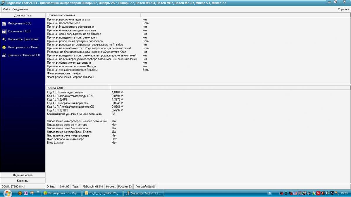

вот данные при включеном зажигании
глянь ниже скрины с включенным зажиганием

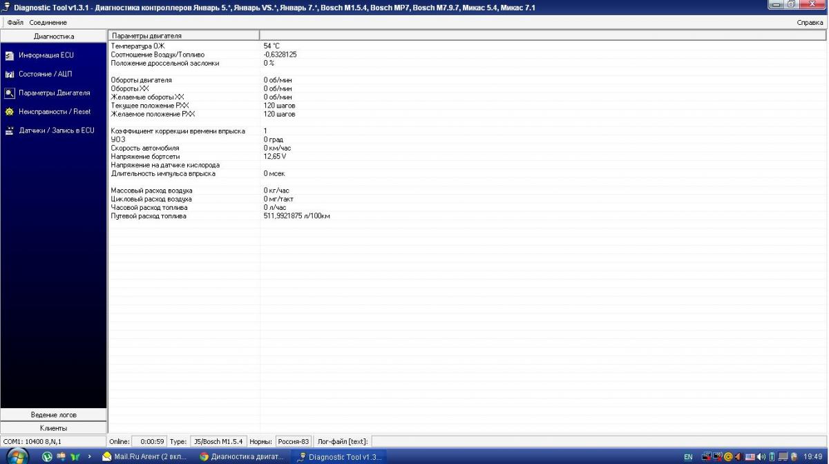

и еще при отключенном разъеме ДМРВ вообще не заводится
С таким АЦП ДМРВ он два раза умер,дмрв на свалку!

По вашим скринам ДМРВ под замену если с массами всё нормально.Померяйте напряжение мультиметром между минусом аккумулятора и двигателем.если оно больше 0.01В зачищайте и протягивайте массы,если нет дмрв на замену. Как состояние дросселя-промыть!

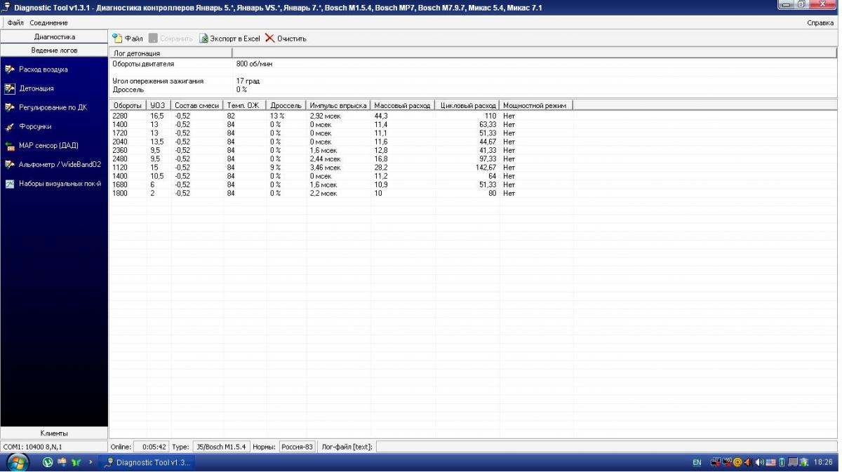

Если судить по показаниям ДМРВ, то его просто заливает топливом, плюс возможно еще и подсос постороннего воздуха, а вообще параметры не корректные.
Как уже писали выше, если с массами порядок, - ДМРВ в мусорку.
