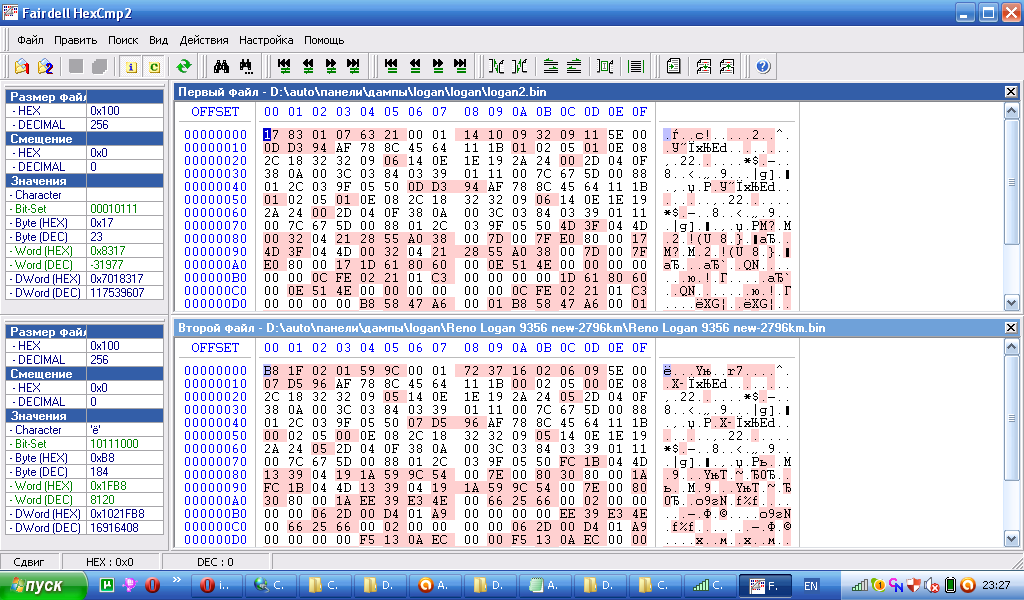

Вот и опробовал в первый раз УПУ. Прошу посмотреть дамп с Renault Logan 93с56-сравнил с дампами базе-почему то очень много отличии!? Пробег к сожалению срисовать забыл.

этот больше похож на правильный
Чего мутим ? оба 16 бит первый swap
Спасибо! И пробег вроде бы похож))) Только почему столько различий? Сравнивал с двумя дампами, скачаных с базы-у тех различие только в пробеге.
Первый я считывал в режиме 8 бит. И объясните лузеру, что такое свап? Поисковики ясности не внесли(((((
