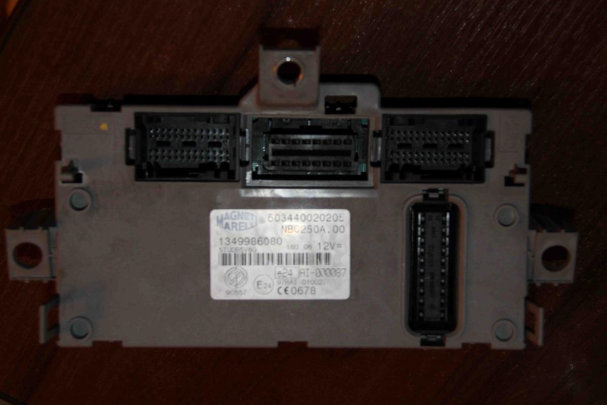

Добрый вечер! Сегодня приехала машина Fiat Ducato 2007 г.в. Нужно заменить блок управления двигателя. Разобрал блок BSM в нём 95160 которую я x-progom прочитать не смог (при считывании выдаёт одни FF FF), может я как то не правельно её читаю. В програме выбираю M95160, лампочка питания загораеться, строка обмена проходит нормально, а вот лампочки обмена молчат.

читаться должна , еще раз почисти ножки микросхемы или другой прогер попробуй)
подпаялся проводами, так как панели под такой корпус нету (завтра думаю купить), Интересно что полоса обмена в програме проходит нормально.
напруга - 3.3?
микросхему сдул феном и на столе подпаялся.
Должна читаться...
Зачем тебе бси ? если моторный меняешь?
Что бы по дампу бсм посчитать пин.
На форуме нашёл инфу что пин храниться в моторнике и для правельной работы надо делать телекодировку блока бсм. Мне говорили что до меня кто то делал телекодировку моторного, может и бсм сделало новым? И потому у меня читается одни FF?
