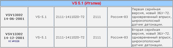

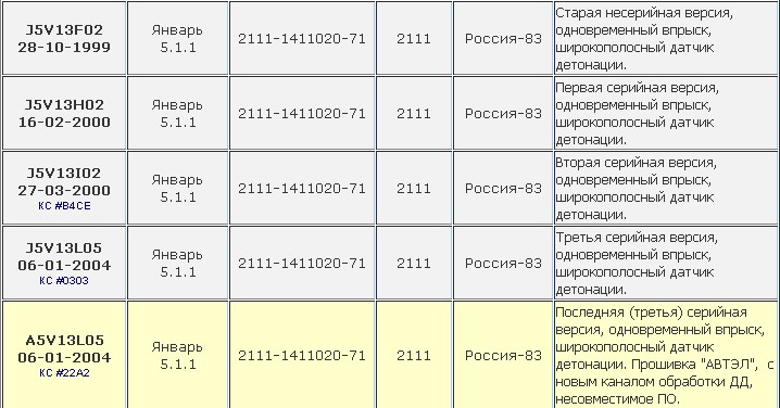

Каким январем можно заменить без переделки проводки(ну или ток с переделкой под резонансный датчик детонации)?
С переделкой под широкополосный датчик детонации из серии Январь5.1 и VS5.1
У тебя Bosch M1.5.4 Россия-83 с резонансным датчиком детонации. Чем он не устраивает?
то бишь если ставить я5.1 нужно переделывать проводку под датчик детонации и поиграть с контактами форсунок ? правильно понял?
Вместо резонансного установить широкополосной,прокинуть от блока управления экранированный кабель на ДД,и все.
Ну не уставивает прошивка заводская хотелось бы поставить ледоколовскую. Почитав я так понял что бы прошить данный блок нужно будет играться с паяльной станцией(в принципе можно отнести в ремонт сот. тел.), стирать ПЗУ в ультрафиолетовых лучах, потом прошивать програматором (ремонт сот. тел.), вопрос во сколько это выйдет..На примете есть блок я5.1 отдают за 2р. Вот и думаю... как быть...
И ДМРВ с 004 на 037 заменить не забыть, Ну или тарировки поменять на крайняк., а так Январь гораздо удобней для экспериментов.
