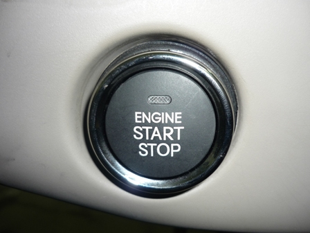

еще можно поставить такую кнопку
делов то...

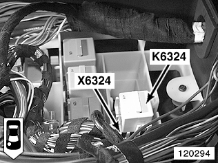

про какие шутки едёт речь? эта часть организована не програмно. кури wds
пусковое реле
за 400у.о. делаю такую опцию, как "докрутка стартером" на 53 кузове
