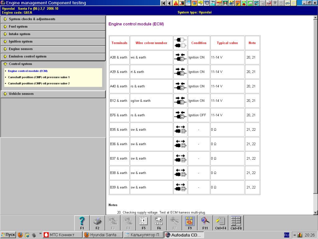

Качни autodata там по этой ошибке все есть, проверка всех контактов, что и где.
Спасибо!
