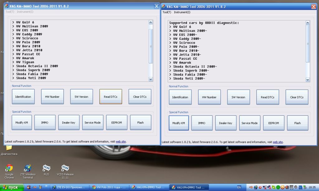

В 2011 году должна быть 32с64. Скорее всего такая там и стоит, потому наверное иденты и не читаются. На фото, левый скрин для 24с32, правый 24с64. Но еще надо сказать, что Гольфы этот девайс почему то читает не всегда. У меня тоже был Гольф и я его сделать не смог. Правда тогда у меня еще не было авторизации на 24с64.
