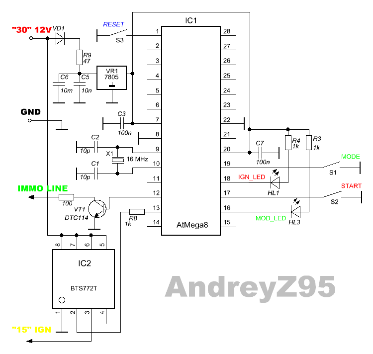

Можно сделать такую штуку и сбрасывать эти блоки не вскрывая ! :laugh:
Можно сделать такую штуку и сбрасывать эти блоки не вскрывая ! :biggrin:
А можно Tiny swiper  :biggrin:
Так здесь про него и трут , только с ним блок вскрывать придётся !
А можно ли прошивку на это чудо достать?
11 часов назад, vad1my4 сказал:
Здесь под проц Atvega16 есть, делайте, развлекайтесь!
RENAULT DECODING TOOL
1 минуту назад, AndreyZ95 сказал:
Спсибо большое, а под 8 атмегу только на другом ресурсе? Есть атмега8 и руки чешутся собрать.

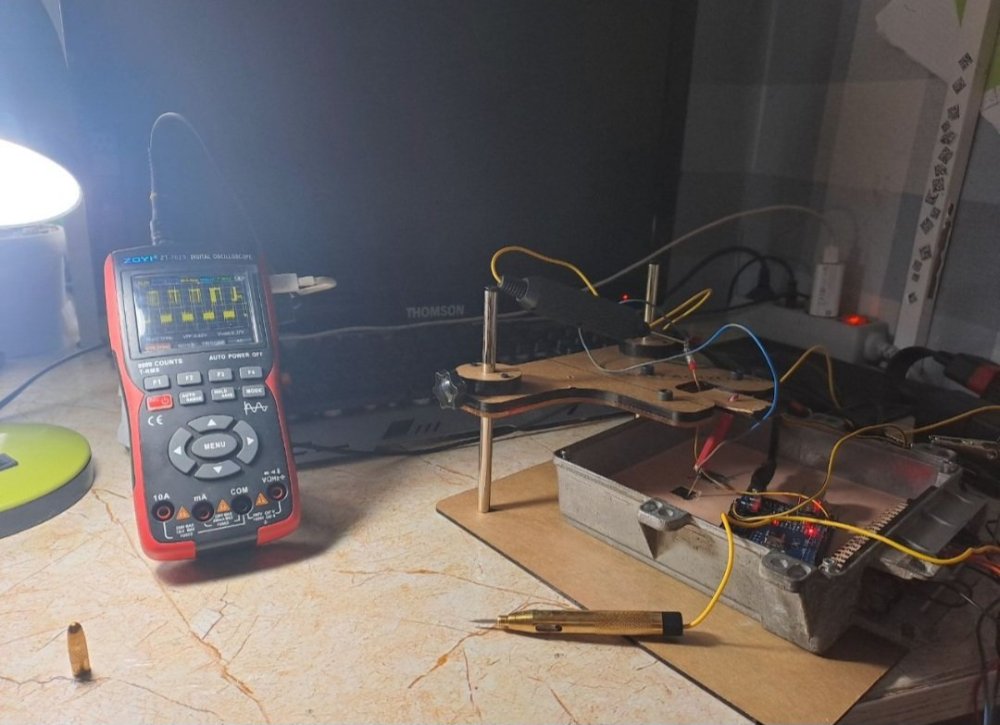

Я эту схему на ардуино собрал. Общая масса. Ардуино питается от юсб. И 1 выход. Цена 200р. Паяить ничего не нужно.

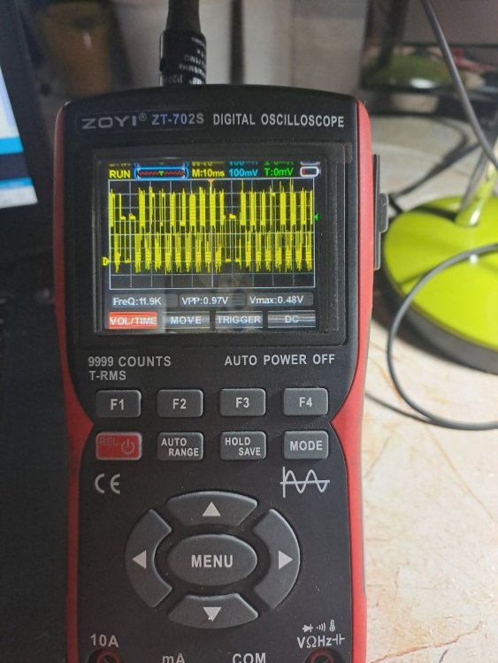

Вопрос. Судя по мануалу. Там импульсы идут до 500 герц и на  уменьшение . В скетчи так и настроил. Но при подключении они до 25 килогерц уходят. Это норма, или надо транзистор сажать?
Сгорела ардуинка, при попытке развязать питание (возможно общего минуса недостаточно). Завтра приедет уно. На нем встроенное 12в питание. Сделаю развязку и попробую.
Глянул видео как он работал перед смертью.
Всё таки скетч подправлю. Он за секунд 15 завершает полный цикл (от узкой модуляции до широкой). А в декодере 5 минут.....
Ладно на уно развязка питания не нужна.  По крайней мере на массу сажать будет полностью.  Но дилей нужно править.

Вот скетч под ардуино за 200р. Вывод номер 10 на ногу ресета флешки. Я подтянул 1кОм резистор и всё заработало.
Но пришлось 12в общие на ардуинку цеплять. По времени взлома не скажу, ставил вечером. Утром приехал в гараж,  иммо стерт.

Всем доброго времени суток.  Оставили машину для опытов. Короче. Первый скетч с 3й-5й попыток отключает иммобилайзер. Так сказать не стабильно (проверял 2мя блоками). Подправил скетч, чтоб на высоких килогерцах чуть дольше бил. И спускался до 50 герц (как в покупном с алика тини), вместо первого в районе 90-75герц. Проверил, убивает с 1й попытки. Но ставить желательно на 2 попытки (если машина далеко, чтоб не ездить несколько раз).
Из минусов это то что дольше работает (1й скетч за 5 минут проходит, этот уже 15 минут 40 секунд).... но зато с первого раза.
И как в первом случае  подключается к 13пину и мой совет использовать ардуино уно (можно и нано, разница только в том что надо будет развязать питание. Питать ардуино от 12в и с общей массой).
